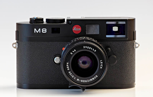

Le Leica M8 marque l’entrée de la série Leica M dans l’ère numérique.
Les choix esthétiques qui ont présidé à la définition de cet appareil restent ceux qui sont encore en cours avec les modèles actuels : il reprend une présentation générale de même type que celle d’un Leica MP ou Leica M7, les deux modèles argentiques commercialisés au moment de sa sortie, les cotes principales du boîtiers restant à peu près identiques, en dehors de l’épaisseur qui doit être augmentée pour faire place au capteur et à l’écran arrière des commandes et de prévisualisation. Bien sûr, le levier d’armement a disparu.

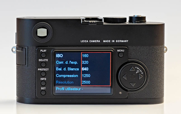

crédit : Pascal Meheut [1]
