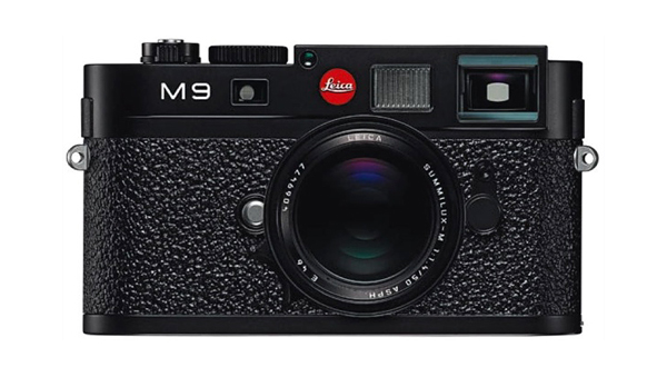

Le Leica M9 succède au Leica M8. Sous une présentation très similaire et dans un boîtier de mêmes dimensions, il adopte un capteur de format 24x36, équipé d’un filtre infra-rouge, permettant d’abandonner les filtres devant être disposés devant les frontales des objectifs pour utiliser le précédent M8.
