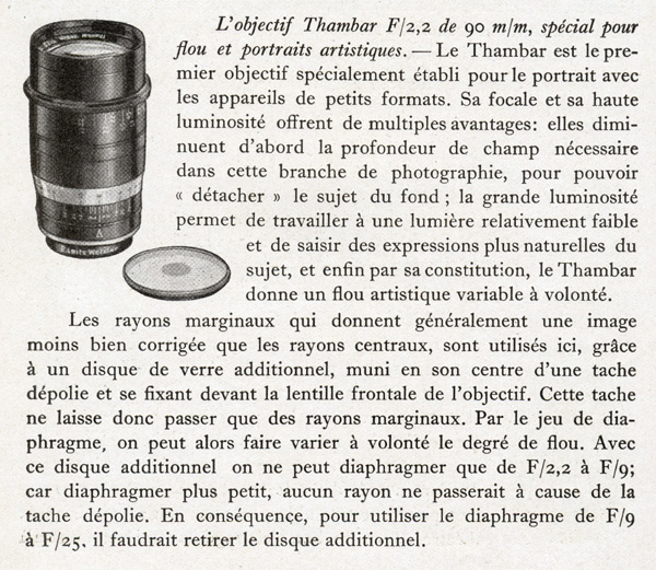

Extrait du livre de Marcel Natkin, Manuel Leica, 9ème édition, Editions Mana, 1933, Paris :
