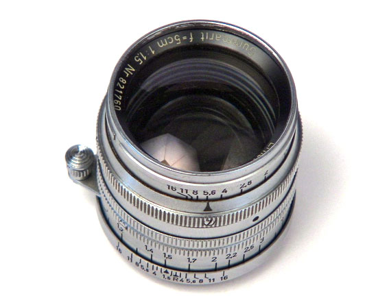

Le Summarit f:1,5/5 cm par Jean D.
Le Summarit f:1,5/5 cm (code SOOIA) appartient à la lignée des objectifs « normaux » ultra-lumineux : il dérive du Xenon f:1,5/5 cm et évoluera en Summilux f:1,4/50 mm. Le Summarit f:1,5/5 cm comporte sept lentilles, réparties en quatre groupes. L’optique est à guidage rectiligne. Sa sensibilité au « flare » à pleine ouverture permet, dans certains cas, d’obtenir un certain effet à tendance pictorialiste...
La finition du Summarit f:1,5/5 cm est chromée.
Le nom « Summarit » dérive du latin « summum », ayant donné en français le mot « sommet » (allusion à l’excellence de l’optique).
Outre l’impressionnant diamètre de la lentille frontale, remarquer un détail sur l’objectif illustré : la lettre « R » (gravée sur l’échelle de profondeur de champ), correspondant au repère de mise au point pour l’infra-rouge.
