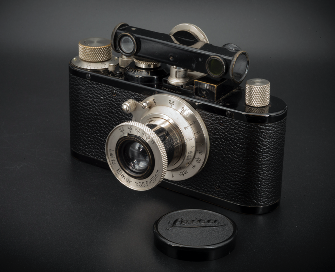

Ensemble LEMAX (Photo de l’auteur)
Boîtier Standard N° 104866 équipé de l’objectif Elmar 1:3,5/50 mm N° 99473 nickelé et son bitoniau en « bouton de sonnette » de mise au point sur l’infini à 11 heures. Seul le bouchon est marqué Leica.

Le Leica standard de 1ère Génération Année 1932
Modèle originel fabriqué en 1932 uniquement en Noir Laqué avec un Code spécifique pour cette seule année de fabrication.
LENOT ( boîtier nu )
LEMAX ( avec Elmar 1 : 3,5/50 F= 50 mm et verrouillage à 11 heures)
LYSTA (LEMAX avec Télémètre FOKOS)
Ensemble Lysta (Photo de l’auteur)

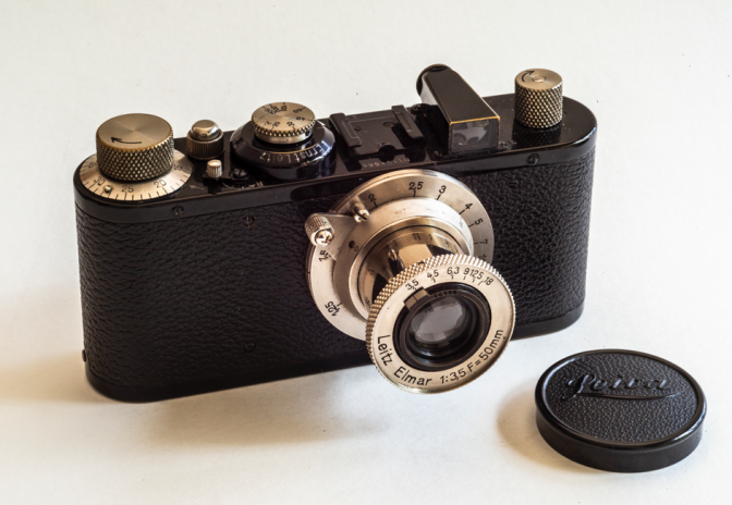

Les Leicas Standard tous construits en 1932 sont d’emblée repérables. Ils sont tous laqués Noir. On en dénombre 4.180 avec une numérotation en continu, ce qui n’a pas toujours été le cas chez Leitz.
1.350 exemplaires furent livrés dans les différentes agences Leitz à partir du mois d’octobre du N° 101.001 au N°102.350

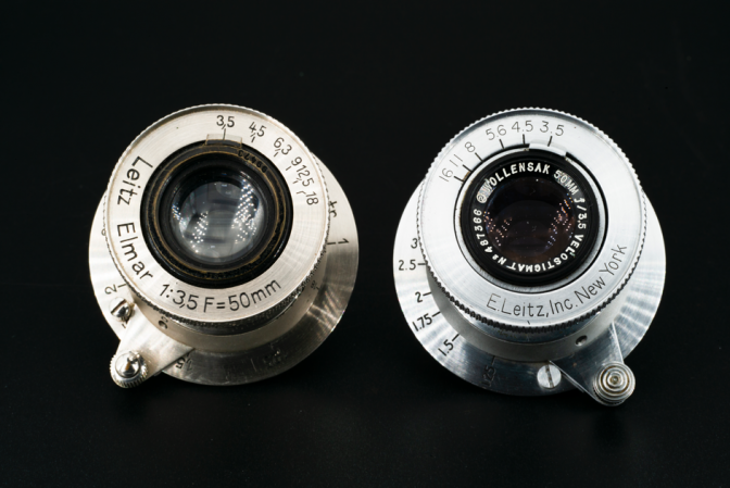

Autre élément spécifique et non des moindres, les boîtiers étaient tous systématiquement équipés de l’objectif de fabrication américaine marqué Wollensak 50 mm f 3,5/50 Velostigmat.
Le vélostigmat
Cet objectif faux jumeau par son allure de l’Elmar 3,5/50 de Leitz était fabriqué à Rochester par l’opticien américain Wollensak. Copie parfaite de la monture Leitz le bloc optique est différent reprenant le fameux Tessar de Paul Rudolph chez Zeiss, un triplet en 4 éléments tout comme l‘Elmar de Max Bereck chez Leitz.
Quelques signes extérieurs le distingue de l’ Elmar
- Sur la couronne frontale sont gravés,
en haut, une échelle de diaphragme de 16 à 3,5 en position inverse de celle de l’Elmar avec leurs curseurs en positions opposées.
en bas ,« E. Leitz, Inc. New York”
- Une bague noire encercle la lentille frontale traitée, portant l’inscription en lettres blanches « Wollensak 50mm f /3,5 Velostigmat »
Un nom de Code lui est réservé LELEL.
Comparatif Elmar et Velostigmat (Photo de l’auteur)

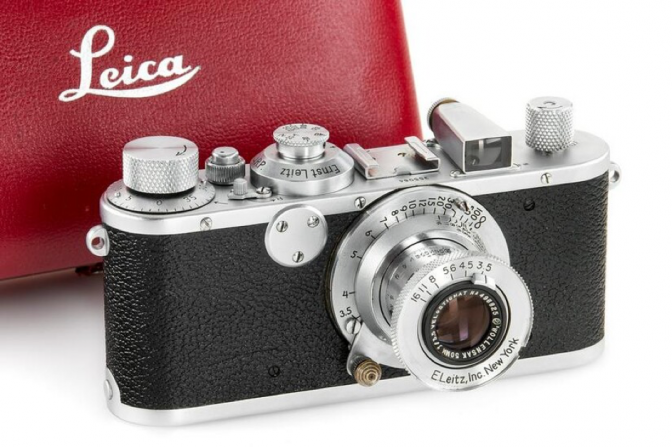

Leitz New York importa depuis Wetzlar des Boîtiers Standard montés avec des ceintures de Leica III F chromés, l’orifice des commandes de vitesses lentes étant toujours obturé par cette pastille vissée et les œillets d’attaches de courroie.
Parfois on retrouve une pastille creuse recouverte de la vulcanite bien connue, ou encore celle ayant l’aspect et la rugosité d’une « peau de requin » tout comme le corps du boîtier.
La provenance de l’Agence Leitz New-York étant encore authentifiée par l’objectif Velostigmat 1 : 3,5/50 de Wollensak-Rochester.

Leica Standard Leitz New-York N° 355064 avec Oeillets de courroie, opercule en aluminium fixé par 3 vis et Objectif Vélostigmat 3,5/50 de Wollensak Rochester.
( art-lot.com )

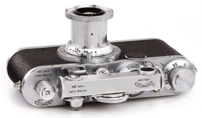

Un ensemble unique Chromé commémoratif de la fondation des usines Leitz avec Elmar 3,5/50 et Télémètre Fokos sur Ceinture IIIF, pastille obturante et œillets de courroie a été décerné comme prix lors d’un tirage au sort spécial parmi les employés de l’entreprise. Outre la gravure des dates on y trouve celle d’une feuille de chêne. Voir ci-dessous.
Le Leica Standard commémoratif des 100 ans des Usines Leitz, 100 Jahre Leitz Werke 1849-1949,avec Corps de Leica III, œillets de courroie, pastille de vulcanite, Fokos gravé.
Equipé d’un Elmar 1 : 3 5/50 mm classique il a été monté à Wetzlar.
Exemplaire unique N° 355556. (Image empruntée à Historica Wetzlar Italia)
