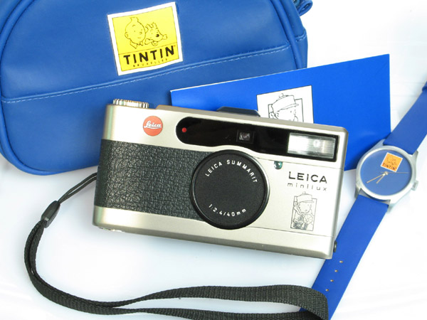

Minilux Tintin (1999)
Sur commande du club belge Tintin, 200 Minilux à l’effigie du célèbre reporter ont été produits. Livré dans une pochette spécifique, le boîtier gravé était accompagné d’une montre.
