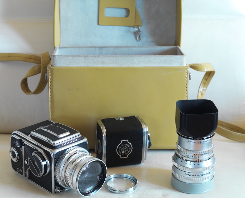

Kit Blad de 1960:

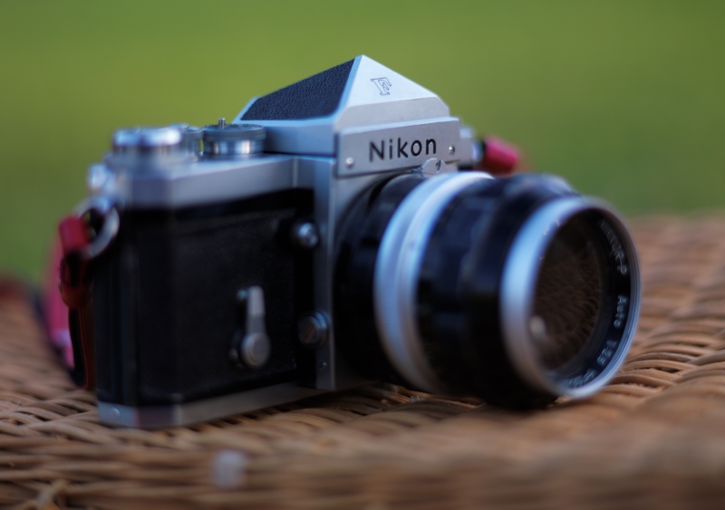

Nikon F de 1960

Magnifique, ce 'blad!
