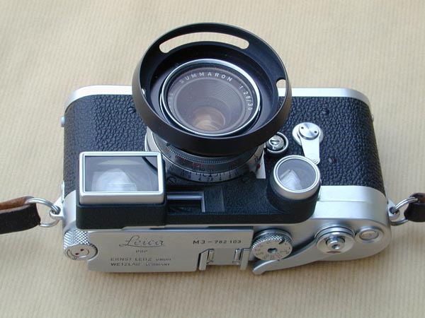

Une version du Summaron f:3,5/35 mm fut prévue avec un correcteur de viseur (amovible) : il s'agit d'un ensemble optique divergent procurant le champ du 35 mm dans le cadre du 50 mm. Ultérieurement, une version du Summaron f:2,8/35 mm, du Summicron f:2/35 mm et du Summilux f:1,4/35 mm comportant ce correcteur de viseur (mais non amovible) furent fabriquées pour le Leica M3.
Leica M3 avec Summaron 35
Ci-dessus le même Leica M3, équipé du Summaron f:2,8/35 mm à correcteur de viseur, coiffé de son pare-soleil ajouré.
