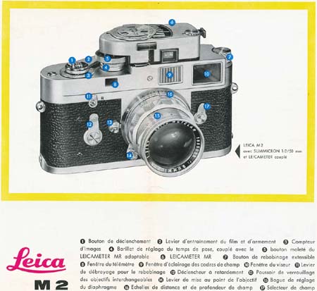

Leica M2
Voici le M2 tel qu'il apparaissait dans une brochure en 1964.
Vous pouvez accéder à la brochure complète mais aussi au mode d'emploi résumé, au mode d'emploi complet et à la brochure d'époque sur les objectifs.
