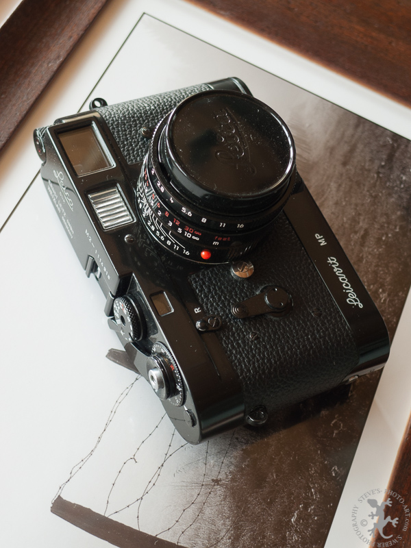

Stephan_W
Messages : 3457
Depuis le 31 mars 2008
Mulhouse
c'est tout une question sur le sens ou non-sens de faire repeindre un boitier.
Pour moi, le but n'est pas du tout de "copier" un boitier et ainsi fausser un produit de collection, mais de retrouver l'esthétique d'une finition que je ne trouve pas ailleurs. Comme le M2 est loin d'être un boitier rare, on peut se faire le plaisir de le faire retravailler à sa façon. En plus, si le chromage est un peu abimé, voilà une manière de donner un nouveau look.
Après, à savoir si ce n'est pas mieux d'acheter un MP laqué noir "dans son jus", ou alors un M2 repeint. Ou les deux :-)

jackf
Messages : 3718
Depuis le 13 juin 2007
On est bien d’accord Stephan (j’aurai beaucoup de mal à ne pas l'être),
mais il s'agissait d'un "authentique laqué noir" repeint à neuf.
J'ai restauré il y a quelques mois un authentique M4 laqué noir qui avait pris un assez gros choc
vraiment très mal placé, j'ai redressé le capot et refait toute la partie endommagée,
mais ça ne me serait jamais venu à l'esprit de faire une laque neuve sur l'ensemble d'un tel boitier.
Stephan, ton Leicavit MP me fait toujours autant baver.... :cool:

recouverte d'une petite pastille noire en plastique.
Il est tout a fait probable que le possesseur de ce M2 ai recouvert la vis chromée avec une telle pastille, de manière à cacher le chrome...
