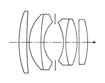

Coupe du Sonnar f:2/5 cm (six éléments en trois groupes), 1931.
Coupe du Summar f:2/5 cm (six éléments en quatre groupes), 1933.
