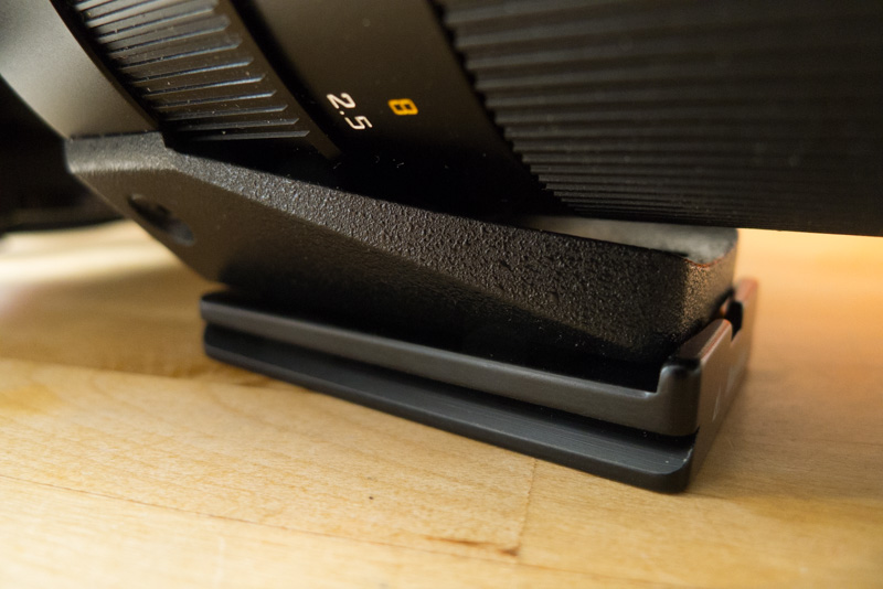

Du coup, j'ai cherché une plaque standard s'adaptant au mieux. Dans mon stock personnel, j'avais une plaque Arca-Swiss pour Leica R (802227) qui a l'avantage d'avoir une vis et un picot parfaitement adaptés au pied de ce 280 mm f/4. Mais l'axe du rail n'est pas dans le "bon sens" (en travers par rapport à l'axe optique, ce qui peut éventuellement convenir avec une rotule boule mais est très peu ergonomique avec une rotule d'inclinaison comme celle que j'ai fixé à un monopode). J'avais aussi une plaque standard Arca-Swiss (802209) mais trop large par rapport au collier de pied (ça bousille la main quand l'objectif est utilisé à main levée avec la plaque), et sans picot pour éviter toute rotation.
Pour moins de 60 €, j'ai donc acquis une plaque Markins PL-55.
Il n'y a pas de picot mais un petit rebord anti-pivotement.

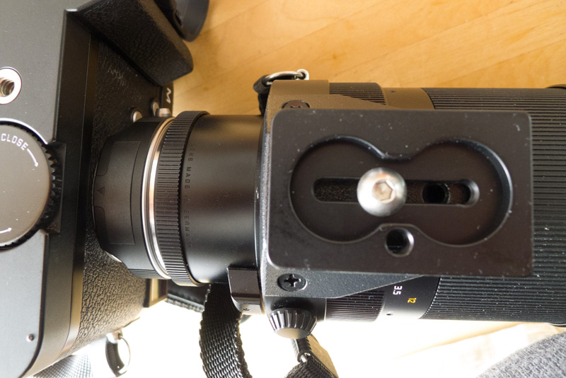

La plaque pouvant s'adapter à divers objectifs, la vis de fixation est ajustable. On voit que l'on conserve un pas de vis (décentré) pour pouvoir visser directement un pied sans enlever la plaque.
La vis nécessite une clé Allen, j'aurai préféré une large fente permettant d'utiliser une pièce de monnaie. La fabricant argue que le serrage est meilleur ainsi (on peut toujours changer la vis).

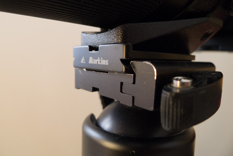

Le rail est bien sûr compatible Arca-Swiss.
Il existe d'autres modèles similaires, proposés par d'autres fabricants. Ara-Swiss propose maintenant des plaques Classic et monoball®Fix mais je n'ai rien trouvé de bien adapté.
