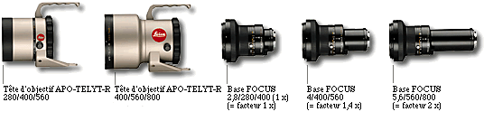

Le système modulaire Leica Apo-Telyt-R est unique. Il couvre une gamme de focales allant de 280 à 800 mm et, en combinaison avec l'Apo-Extender-R 2x, à 1600 mm. On peut ainsi se passer de toute une batterie de super téléobjectifs encombrants. Les deux têtes d'objectif et les trois modules de mise au point permettent d'obtenir en un tournemain six téléobjectifs Apo d'égales et hautes performances. Ce système modulaire se distingue par des images claires et contrastées au rendu des détails et des couleurs impeccable.
Parce que la moindre faiblesse mécanique grève les performances de l'ensemble de manière importante, les éléments de ce système sont construits et montés en respectant des tolérances excessivements faibles. Les photographes de la nature ou de la vie animalière apprécient ce système, qui leur permet de faire l'économie de plusieurs téléobjectifs encombrants, et aiment l'impression que la zone de netteté leur "saute aux yeux".
  • Les deux têtes d'objectifs APO-TELYT-R peuvent se combiner librement avec
     -  le module FOCUS 2,8/280/400 (= facteur 1 x) ,
     -  le module FOCUS 4/400/580 (= facteur 1,4 x) et
     -  le module FOCUS 5,6/580/800 (= facteur 2 x) .
    Le résultat est toujours un objectif Apo-Telyt-R complet.
  • Les diverses combinaisons fournissent des ouvertures de 2,8 à 5,6 et des longueurs focales de 280 à 800 mm.
  • Les lentilles sont faites de verres spéciaux à haut pouvoir réfringent ou d'éléments au pouvoir de dispersion extraordinaire, aussi bien dans les têtes que dans les modules. L'intervalle spectral corrigé assure une correction apochromatique des aberrations de couleur même à pleine ouverture (selon la définition Leica d'un système apochromatique!).
  • La gamme de focale utilisable avec résolution et contraste élevés est unique.
  • La tête d'objectif et le module FOCUS sont reliés par un système à baïonnette de haute précision, facilitant un changement rapide. Ce sytème modulaire aboutit à des économies substantielles: la réduction du poids et du volume des modules les rends plus faciles à transporter.
  • L'utilisateur a au bout des doigts un système qui lui offre une large variété de possibilité. De plus toutes les combinaisons peuvent s'utiliser avec les multiplicateurs Apo-Extender-R.

280/400/560 mm
400/560/800 mm
2,8/280/400 (1 x) APO-TELYT-R f/2,8/280 mm APO-TELYT-R f/2,8/400 mm
4/400/560 (1,4 x) APO-TELYT-R f/4/400 mm APO-TELYT-R f/4/560 mm
5.6/560/800 (2 x) APO-TELYT-R f/5,6/560 mm APO-TELYT-R f/5,6/800 mm
En utilisant la baïonnette spéciale, les éléments compacts peuvent être combinés solidement pour former la longueur focale désirée.
Exemples
La tête d'objectif 280/400/560 combinée au module FOCUS 2,8/280/400 forme l'APO-TELYT-R f/2,8/280 mm.
La tête d'objectif 400/560/800 combinée au module FOCUS 5,6/560/800 forme l'APO-TELYT-R f/5,6/800 mm.
