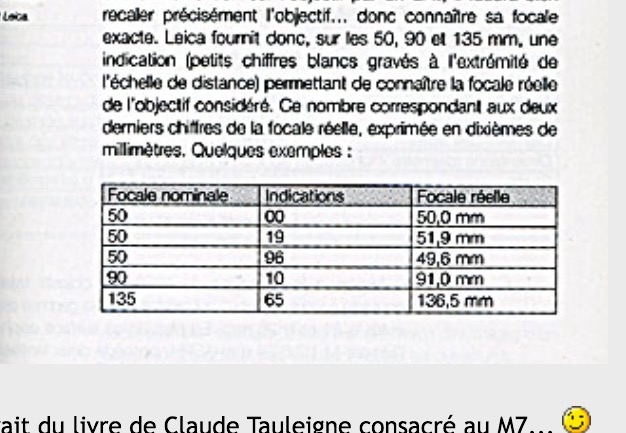

Sur le livre de Claude Tauleigne : quid du 50mm qui devient un 49,60mm ?
