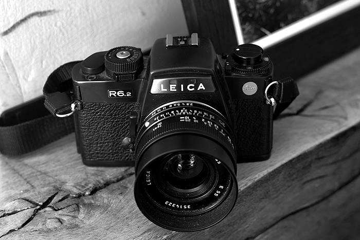

Ta réflexion est sur le bon chemin.
un R6.2 appareil totalement mécanique (la pile n'est là que pour la cellule) semi-automatique qui reste réparable
peut être utilisé en mode "ascète" sans pile avec une cellule à main ou avec la règle du F16
ici en couple avec un elmarit 35 très compact. Un combo redoutable pour voyager léger ou pour la photo de rue sans prise de tête
:content-anim:
PS ni le boitier ni l'objectif achetés tous 2 il y à déjà pas mal d'années sur Summilux ne sont à vendre :langue:
