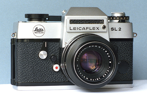

Leicaflex SL2 chromé avec un Summicron 50 ancien
Modèle chromé.
Cet exemplaire présente curieusement une variante du sigle " Leitz Wetzlar " inscrit dans un cercle, qui rappelle le logo rouge actuel.
