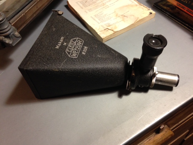

j'ai aussi trouvé cela:
:iboitier: Apple iPhone 5c :iobj: iPhone 5c back camera 4.12mm f/2.4
Qu'en pensez???

Bonjour Niepceron,
J'en pense... que je vais poser 2 questions...
Comment ça marche ?
A quoi ça sert ?

Bonjour !
:? Pas très attentifs, les fondateurs du C4DV, hein ? Il s’agit d’une chambre Leitz au format 9 x 12 cm destinée à la photographie au microscope (code MAKAM), pourtant mentionnée à la note n° 5 figurant au bas de la page* consacrée au Leica Compur. Je plaisante, bien sûr ! :wink:
Perplexe et curieuse, la secrétaire a demandé :
Comment ça marche ?
    On enfile le cylindre chromé verticalement dans le tube du microscope, on installe un plan-film, puis au moyen du dispositif MIKAS (intercalé entre ce cylindre et la pyramide de la chambre) :
  • on vise par l’oculaire de la lunette (cadrage - en déplaçant l'objet examiné - et mise au point sur un verre dépoli extrêmement fin),
  • on prend la photo en actionnant un double câble (escamotage du prisme permettant la visée puis déclenchement de l’obturateur central en ne transmettant aucune vibration).

Bonjour et merci beaucoup
Bonne journée
Édit on n'est pas fondateurs ;-) et du coup peut être faudrait il si c'est possible ajouter le MAKAM dans le dictionnaire où il a toute sa place ? C'est un accessoire peu courant mais bon...

Bonjour.
J'ai trouvé ceci:
http://www.earlyphotography.co.uk/site/entry_C368.html
La deuxième photo est très explicite.

Rebonjour !
A propos du C4VD, Milou a écrit :
(…) on n'est pas fondateurs ;-) (…)
Et ça :?: :wink:
Ensuite, la secrétaire a suggéré :
(…) peut être faudrait il si c'est possible ajouter le MAKAM dans le dictionnaire où il a toute sa place ? (…)
Votre serviteur y avait pensé mais a hésité, car il ne s’agit pas de matériel prévu pour le Leica et il faudrait alors ajouter aussi MIFCA, CAFOT, MIKAM, MIKAS et une kyrielle d’accessoires... mais qui peut le plus peut le moins, et tous sont issus de Wetzlar ! Suggestion retenue, dans les meilleurs délais… :oops:
Merci à Jbz pour ce lien ; quant à celui vers eBay, le matériel permettant la microphotographie "à l’ancienne" peut effectivement se dénicher maintenant à des prix dérisoires…
