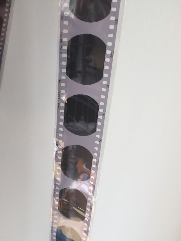

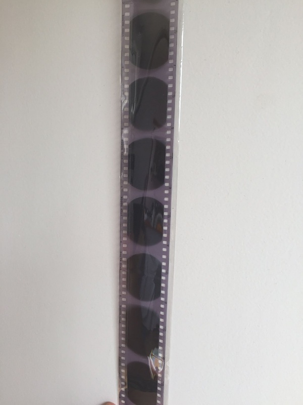

J'ai entrepris l'année dernière de mettre un pied dans le monde du vissant. Je me suis équipé d'un Leica IIIf et de son Elmar 50mm f3.5. A mon grand tort, je n'ai pas acheté ce boitier sur summilux...mais bon trop tard ! Ma première pellicule était complètement voilée; j'ai attribué cela à un mauvais chargement de ma part. La seconde fut idem et j'ai porté l'ensemble chez un réparateur Leica pour révision complète.
Les aléas de la vie font que je n'ai pu m'y remettre que dernièrement et me voilà avec une pellicule impressionnée mais de manière très bizarre en ovale et dont l'intégralité des clichés sont floues et complètement sous-ex hormis deux ou trois. J'avais pourtant une cellule à main...
Est-ce le télémètre qui est déréglé ? Quid des négatifs tout noir ??
Par avance merci pour vos lumières, qui je l'espère finiront sur mes futurs négatifs :wink:
Elmar pas assez sorti et "bloqué" ? Ca ressemble à ça en tout cas :wink:

Pas banal! En attendant que les spécialistes répondent (ce qu'ils ne manqueront pas de faire), permets-moi de jouer à deviner ce que ça peut être.
As-tu bien sorti l'Elmar à fond? Si oui, pour la forme des photos, on dirait tout de même un cercle d'image tronqué. Est-ce que tu utilises un pare-soleil? Si oui, lequel? Peut-être plusieurs problèmes combinés (vitesses, rideaux, télémètre)...
*edit: +1 pour le message de Milou, qui m'a battu de vitesse. As-tu bien bloqué l'Elmar en position sortie? Cela expliquerait tout: le flou et le cercle d'image tronqué

Cela pourrait bien expliquer le problème, il y a effectivement une "dureté" en fin de course de la sortie de l'objectif et je ne voyais pas comment le verrouiller. En forçant gentillement je m'aperçois que je gagne un tout petit peu sur la sortie du fût, ce qui pourrait expliquer le problème selon vos dires. (Je n'utilise pas de pare-soleil).
OK donc pour la netteté, mais cela jouerait-il aussi sur l'exposition ??
un débutant du vissant qui se sent un peu honteux... :oops: :oops:

  • Le contour "ovale" des images négatives : vous n’avez en effet probablement pas extrait puis verrouillé l’objectif, qui est dit "rentrant" (j’ai déjà évoqué ce mécanisme de verrouillage, par exemple (ici, et mais la prompte Milou m'a déjà cité... :oops: ).
  • « l'intégralité des clichés sont (…) complètement sous-ex (…) Quid des négatifs tout noir ? »
    Il semble plutôt s’agir de sur-exposition… Peut-être débutez-vous en matière d'évaluation du temps de pose ; utilisez mieux votre posemètre, vous apprendrez vite ! :wink:

Merci pour la réponse. Du côté de la sortie intégrale du fût et de le verrouiller c'est d'accord, j'ai bien compris; méa culpa, je n'osais pas trop tirer dessus. En revanche pour l'exposition...je fais de la photo depuis vingt ans et j'utilise des appareils dépourvus de cellule très régulièrement, notamment en moyen format. Donc je ne pense pas que la mesure du temps de pose fut fausse. Mais peut-être que la mauvaise sortie du fût de l'objectif aura tronqué l'exposition ? Ou serait-ce un autre problème ?
Messages : 4264
Et petite précision : j'avais sciemment utilisé différents temps de pose et différentes ouvertures pour m'assurer que tout était ok; c'est donc cela qui me semble bizarre, que tous les négatifs soient sur-ex (effectivement et non sous-ex comme dis plus haut, merci Jean D.)

L’obturateur devrait donc fonctionner correctement… Je vous suggère de d’exposer un nouveau film dans de bonnes conditions, l’Elmar correctement verrouillé et le temps de pose évalué selon votre expérience, en utilisant différentes vitesses. Ce test vous permettra probablement de discerner d’où vient le problème, si toutefois il se reproduit…

Concernant l'exposition, j'avoue ne pas comprendre, d'autant que j'ai photographié le même jour avec un M6 et que les résultats sont correctement exposés...
Refaites un essai comme ci dessus avec votre M6 également pour doubler la photo avec les mêmes réglages (et pellicule) sur les 2 appareils. Le mieux serait de voir avec le plus large panel possible en terme de couple vitesse / ouverture, le M6 servant donc de posemètre. Vous verrez bien au développement s'il y a une différence flagrante entre deux photos qui doivent être exposées de la même manière... Le M6 servant de cellule référante vous pourrez donc voir facilement d'où vient l'erreur (de la mesure de lumière avec le posemètre, des vitesses mal calées malgré la révision récente...)

La surface exposée est inférieure à la surface nominale. La lumière qui traverse l'objectif est donc concentrée sur une surface inférieure à la surface nominale. L'éclairement du film est donc supérieur à la normale. D'où surexposition.
Concernant la photo ci-jointe, la date de péremption est largement dépassée.
Merci jbz. Du coup en sortant et verrouillant l'Elmar, ça devrait solutionner tous les soucis :razz: elle est pas belle la vi(ss)e ?
