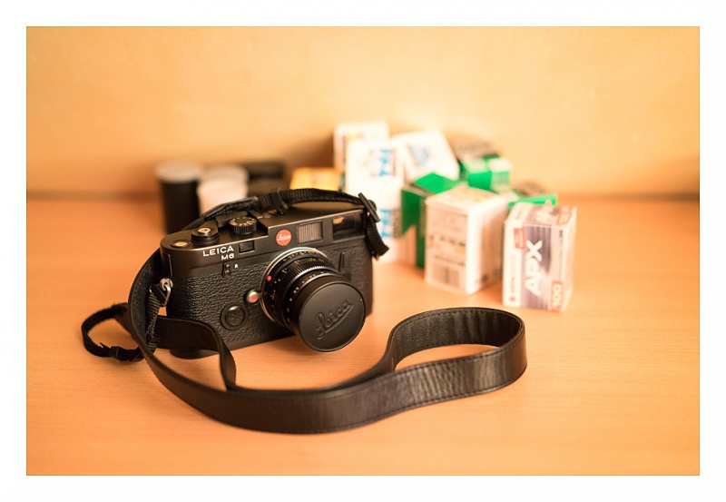

fredselnet a écrit : RomainBdp a écrit : Je le sors souvent de nuit, le flare était alors une tare quotidienne. J'ai maudit Leica pendant un moment "qui peut bien s'embêter avec ce matériel qui est juste bon à décorer une bibliothèque" puis…j'ai mis un bout de scotch semi-opaque sur la fenêtre d'illumination des cadres. Et le flare n'est plus jamais revenu m'embêter.ça m'interesse cette "bidouille". Ca veut dire quoi "semi-opaque"? Un scotch dit "invisible" au sens des années 70? Excusez moi messieurs, j'avais complètement oublié de faire cette photo…la voici : ![]() Le nez dessus, cela peut paraître grossier, mais l'apparence "bricolage" s'estompe dès que l'on se recule un petit peu, jusqu'à complètement disparaître dès que le cap des 20 centimètres de distance est passé (ce qui vient vite). Je n'étais pas là dans les années 70, alors pour moi, "semi-opaque" se place entre le complètement transparent et le marron "de déménagement". Semi-opaque = translucide. En cas de point lumineux très localisé, ce qui provoque le flare, l'opacité du scotch permet sa diffusion sur toute sa surface. Ainsi, ciel nuageux ou lampadaire à minuit, même combat : les cadres sont illuminés et le flare inexistant. Je rêvais d'un MP, laqué noir, avec la signature "Leica" gravée en blanc sur le dessus du capot. J'en rêvais dès le premier jour où j'ai eu mon M6 entre les mains. Je ne le considérais alors que comme un boîtier de transition. Le but ultime était le MP. Mais depuis que j'ai "scotché" cette fenêtre et ajouté un "Leicavit", je suis serein : je n'ai plus aucune envie de changer de boîtier. Les petites annonces pour les MP ne m'excitent plus, et je prends un grand plaisir à déclencher avec mon M6. Le chrome noir est très solide, la cellule me rend bien des services et tout le reste fonctionne de manière -désormais- irréprochable. Ce M6 est désormais le seul moyen que j'ai de me justifier l'utilisation du petit format en argentique…et ce n'est pas peu dire. Je suis, par ailleurs, ravi de partager ce plaisir avec vous. AJLO : j'espère que vous n'avez vu aucune raillerie dans ma question, ce n'en était surtout pas le cas. Je me posais vraiment cette question et je vous remercie de m'avoir répondu en détails. Richard : le clientèle Leica est généralement aisée, il serait trop dommage de se priver…! Néanmoins, je trouve leur illustration du flare bien faite, je vais la montrer à ma compagne qui m'a pris pour un fou lorsqu'elle m'a surpris en train de scotcher mon appareil photo |

RomainBdp a écrit : .. . J'avais trouvé l'information sur ce forum, probablement même sur ce fil. Le tout est presque invisible si le bout de scotch est découpé à la mesure de la petite fenêtre. Bien dans ce fil: cette page ? pour le "flare", en "funphare" Arnaud |
| FerdinandP |
Régulier Messages : 290Depuis le 7 jan 2012 Ile de France |
a.noctilux a écrit : RomainBdp a écrit : .. . J'avais trouvé l'information sur ce forum, probablement même sur ce fil. Le tout est presque invisible si le bout de scotch est découpé à la mesure de la petite fenêtre. Bien dans ce fil: cette page ? pour le "flare", en "funphare" Arnaud Beau travail d'archiviste Arnaud ! Je me suis donc amusé à me relire, drôle d'impression que de discuter avec moi-même…un an après ! Merci pour cet instant d'amusement. |
| fredselnet |
Membre des Amis Messages : 233Depuis le 29 juin 2012 Cannes |
tu as oublié le "scotch'" dit invisible sur la fenêtre... "c'est avec le coeur que l'on fait des photos" "la photo c'est le regard" Willy Ronis http://www.summilux.net/r_system/fondsRV.htm http://www.summilux.net/expos/voir.php?auteur=19&page=2 Voilà. Je ne suis pas le seul à avoir plus de 40 ans sur ce forum! C'est bien du scotch dit "invisible" . En tout cas, merci pour le tuyau et pour la photo. Si ça marche, c'est génial cette histoire de diffusion de lumière sur la fenêtre d'illumination des cadres et du patch. Merci encore. |
