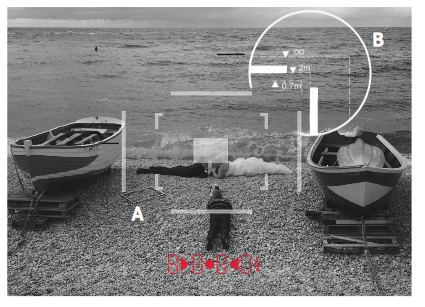

Un cache sur le viseur ne te fait pas changer la monture M... :wink:
Il est vrai que cela t'obligerait à avoir un cache amovible différent par focale sur ton viseur.
Désolé si cela ne répond pas à ta question mais... l'absence de cadres carrés n'est pas gênante pour cadrer "carré". Mentalement, on matérialise bien les 2/3 dans le cadre. On peut aussi bien imaginer un "crop" à gauche et à droite qui font un format carré (voire, avec un 50mm, utiliser les verticales du cadre de 75mm et les bords horizontaux du 50... C'est farfelu mais ça ne doit pas être loin). Cette projection mentale est approximative, mais de toute façon, les cadres existants sont aussi approximatifs, valables uniquement à une certaine distance.
On le voit bien sur cette illustration d'un manuel Leica
Cadre calé sur 2m. Comme explique par Leica, de 0.7m à 2m, le cadre est "trop large", et de 2m à l'infini, le cadre est trop petit par rapport à la photo...
Tu as tout à fait raison.. Je m'étais aussi résolu à prendre l'extrémité des lignes horizontales des cadres pour imaginer le carré (sur le viseur du M6) au cas où la modification des cadres n'est pas faisable, mais question confort ce serait pas mal... ;-)
Sinon, je pense que les cadres du M3 seraient peut-être plus facile à modifier vu que déjà celui du 50 reste toujours affiché, à voir...
