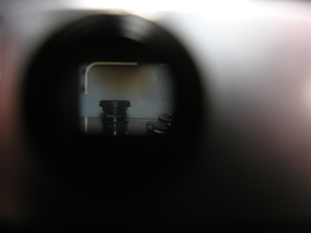

    Une photo à travers ce viseur
Messages : 6261
Depuis le 24 jan 2004
Bonjour !
Il est difficile de tenter de répondre à cette question d’après seulement cette description…
Vous pourriez peut-être nous illustrer cette « tache de café » en photographiant à travers ce viseur, comme cela a été fait dans ce fil.

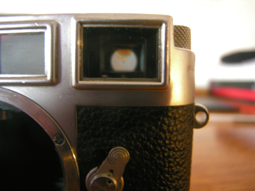

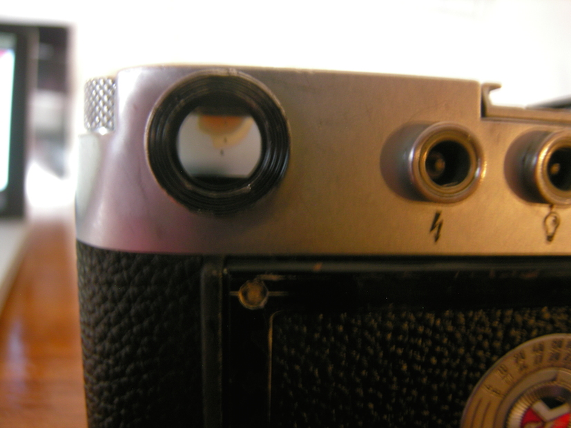

merci Jean, voici quelques photos, j'ai fait ce que j'ai pu mais on voit bien la tache

Bonsoir ! Merci pour ces trois photos…
:shock: Houla, c'est important ! Je ne puis apporter de réponse, il faudrait pouvoir examiner à l'aide d'une forte loupe afin de situer à quel endroit se présente cette tache.
Je précise qu'il ne s'agit certainement pas d'une coulure de baume du Canada : cela ne se solubilise pas ainsi, et la teinte ne serait pas si intense… :non:

C'est pas un decollage ?
Jean D.
    Non
Messages : 6261
La séparation des deux prismes (accident redouté demeurant quand même heureusement rare) ne revêt pas du tout cet aspect et n'entraîne pas une telle coloration.

oui, merci, curieusement ça n'obstrue pas la visée (un peu tout de même sur la partie supérieure)
je voulais savoir si ça valait le coup d'envoyer en réparation

Pour moi, c'est bien un decollement de prisme partiel, avec oxydation de l'argenture, ce qui entraine cette couleur brune/rouille.
Je ne l'ai pas entre les mains et donc ne peux l'affirmer, mais j'en ai la quasi certitude.
Mon conseil est de l'utiliser comme ça et faire attention aux coups qu'il pourrait prendre, ce qui entrainerait un décollement total et donc un viseur noir.
