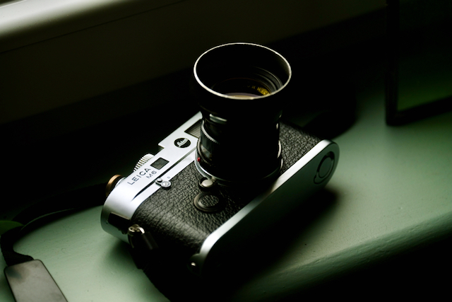

FRISCO a écrit :
Qu'il est beau cet ensemble Stéphane
Un petit 50 exotique à la formule optique inhabituelle pour mon Millenium.
M6 Millenium - Simlar 5cm f1.5 LTM
:iboitier: Nikon Z7II :iobj: Nikkor Z 24-70/4S
Sympa cet objo, je ne connaissais pas. C’est du Sonnar ?

C’est une optique très très atypique
Le bloc avant est celui d’un Sonnar
Le bloc arrière est celui d’un Planar
Pas eu l’occasion de réellement le tester encore
Mais sur les quelques déclenchements fait sur Num il semble bien se comporter.

Top ça Yann!
Prévu pour les leotax, et partage la construction optique avec le célèbre et hors de prix Dallmeyer Septac.
La classe.

Oui content de l'avoir trouvé cette petite rareté.
LE PLANAR C'EST LE PANARD
Messages : 3808
S'il est pareil au Dallmeyer Septac...voici ce que possiblement cette rareté produit :-)
https://jerrybei.com/reviews/2018/9/1/d ... m-f15-lens
Pas de shift focus en numérique ? C'est l'aspect sonnar qui me fait poser la question.

Tout dépend du calibrage de l'optique ,mes sonnars sont réglé pour être nette à 1.5 mais ne donne jamais l'infini en réglant sur ce point.
le summitar à également une tendance au zones décalées toutefois moindre que la formule sonnar .

Si il semble il y avoir en effet un décalage de la map selon l'ouverture.
Mais comme dit plus haut je n'ai pas eu vraiment l'occasion de l'utiliser.
Par ailleurs je ne suis pas un adepte des mises aux point à la pleine ouverture,
c'est juste utile en certaine circonstances.
Cela étant l'optique me fait forte impression pour l'instant.
Et chose intéressante ce petit f1.5 offre un filetage pour les filtres de diamètre 39
J'ai bien fait de conserver mes filtres Leica.

Ce décalage de Map selon les optiques et leurs ouvertures fait partie du charme des télémétriques, on finit par s'habituer à leurs spécificités :wink:

Yorda a écrit :
Top ça Yann!
La classe.
Non en fait c'est faut...
Il y a quand une différence énorme entre ce Dallmeyer Septac et le Simlar, c'est la formule optique
Pour le Dallmeyer il s'agit d'un double Gauss donc Planar, 6 éléments en 4 groupe.
Pour le Simlar il s'agit d'un type Sonnar pour Bloc avant et d'un type Gauss pour le Bloc arrière, 7 éléments en 4 groupes
Fabriqué par Tokyo Optical & Co en gros Topcon soit un Topcor.
Sont appellation différente vient probablement du fait qu'il est été prévue au départ pour équipé les Leotax.
Au moins 3 versions de cette optique existent
On lit pour autant sur certaines pages une similarité avec le Dallmeyer Septac mais c'est une ânerie
Je le confirme et l'affirme le bloc avant du Simlar est de type Sonnar une lentille frontale suivi d'un groupe triplet.
L'autre particularité du Simlar est d'avoir donc un bloc arrière de type Gauss et donc avec une large lentille arrière contrairement à un Sonnar
En théorie çà ne devait pas trop fonctionner mais dans les faits il semble pour autant produire de bons résultats.
