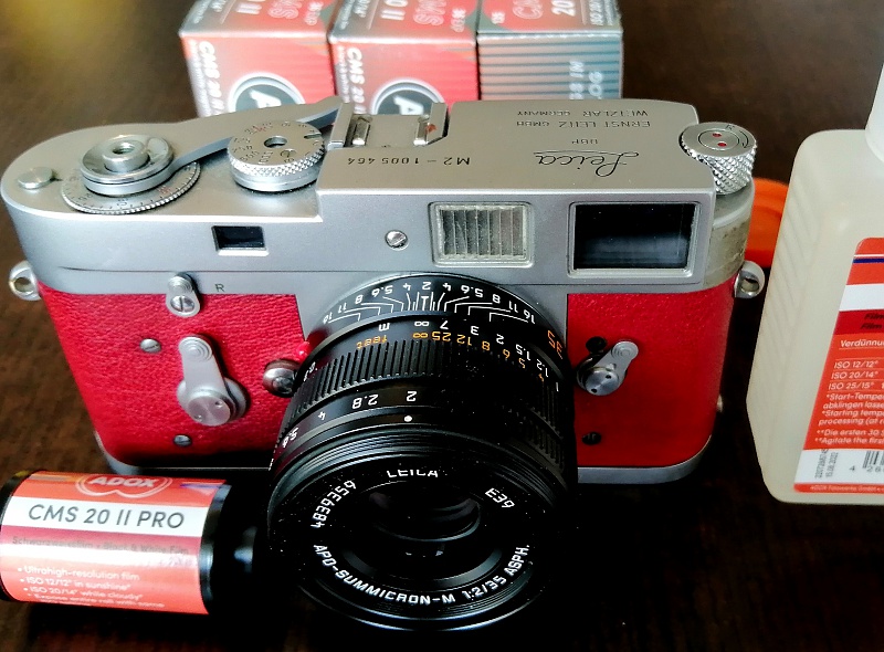

:iboitier: Leica M2 :iobj: Apo-Summicron-M 35 mm f/2 Asph. :ifilm: Adox cms 20 (12 asa) :diaph: f:2 :obtuM: 1/125
Pas mal ce film. En utilisant de l'eau distillée, je me demande si c'est la raison qui fait que ce film était sans tache et a séché très vite.
Le film est contrasté comme j'aime, et la finesse est au rdv.
Le manque de grain donne l'impression d'un manque de netteté au début, puis on se rend compte ensuite la présence de détails très fin. Hélas pas assez de bon sujet photo ce dernier mois de mousson à Genève pour exploiter ce film de 10 asa.
Pour la petite histoire, j'ai fait un tirage 30x40cm. J'avais fait la même image avec mon téléphone: patatras, l'mage était plus nette sur l'écran du téléphone. Ensuite, je photographie le tirage avec le téléphone et là l'impression visuelle de l'image nb sur téléphone reprend de la netteté. Bref, la netteté sur papier demande un temps d'adaptation,probablement par manque de grain ou depixelisation.
"+1" de la part de : lenicolas, Mak
