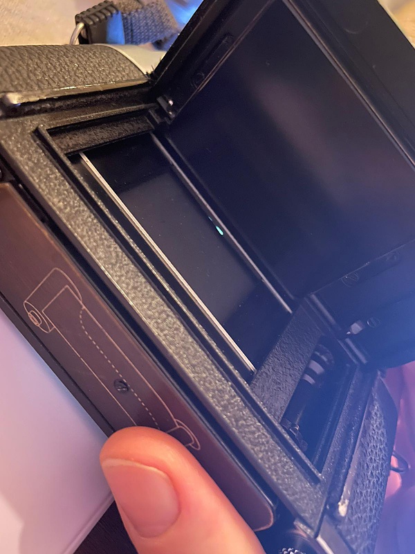

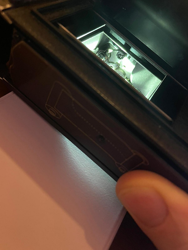

Apres inspection a la lumiere j ai pu trouver l endroit de la fuite. mes vitesses sont correctes mais peut etre que le rideau est simplement pas assez tendu, et que cela suffire a cacher cela. on dirait que la lumiere passe par dessous le rail d entrainement du rideau. mais je vous pas comment boucher cette entree de lumiere.![]() ![]() |

Il faut changer les anti-voiles, les rideaux sont anciens est c'est assez courant sur les Leioca M. Voir Photo Suffren Gérard |

les anti voiles sont la meme chose que les feutrines ? est ce complique a changer ? j ai l impression qu il y a juste du metal et aucun "joint" sur le mien |
