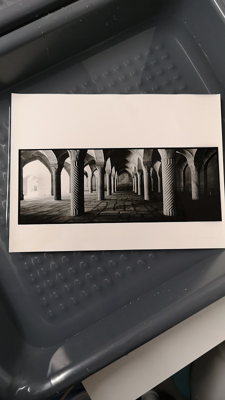

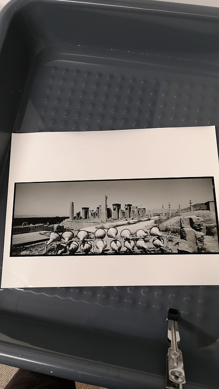

Après une parenthèse d'environ 15 ans, avec couple film/scan et impression numérique, je me suis remis au labo argentique en retrouvant un plaisir certain et les habitudes d'antan...
J'ai débuté une série avec une boîte de Multigrade Classic, d'âge inconnu, avec des résultats satisfaisants et en cours de tirage, j'ai dû entamer une nouvelle boîte récemment acquise.
Toutes choses étant égales, et pour cause, j'ai obtenu des résultats radicalement différents en terme de contraste et de temps d'exposition avec la même série de négatifs (Acros 100, développement homogène).
Le nouveau papier nécessite un temps exposition nettement plus long et le contraste est nettement plus prononcé.
Si la présentation générale est identique, la nouvelle boîte, à droite sur l'image, porte la mention "Harman technology", ce qui peut laisser supposer un papier différent.
Après quelques bouts d'essai, je suis retombé sur mes pattes avec des résultats satisfaisants :cool: , mais avec des paramètres tout de même bien différents.

Robert , puisque tu reviens au papier analogique .... j'utilise le même papier que toi
et je le trouve bien contrasté comme sur tes deux épreuves.
Pour le temps de développement , j'utilise une cellule pour mesurer le temps de pose.
