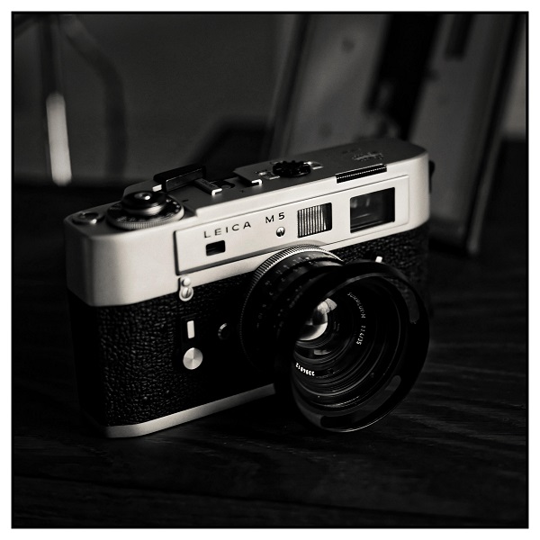

Le 35 Lux lui va bien aussi :wink:
:iboitier: Nikon D700 50/1.2

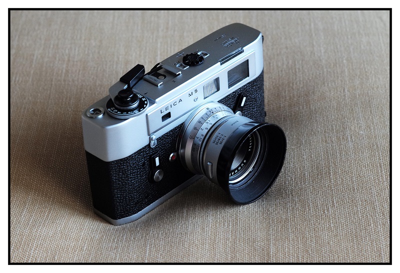

en version déshabillée :mrgreen:
Mon Flickr
"+1" de la part de : Mezenc
    Quelle douceur au déclenchement!!!

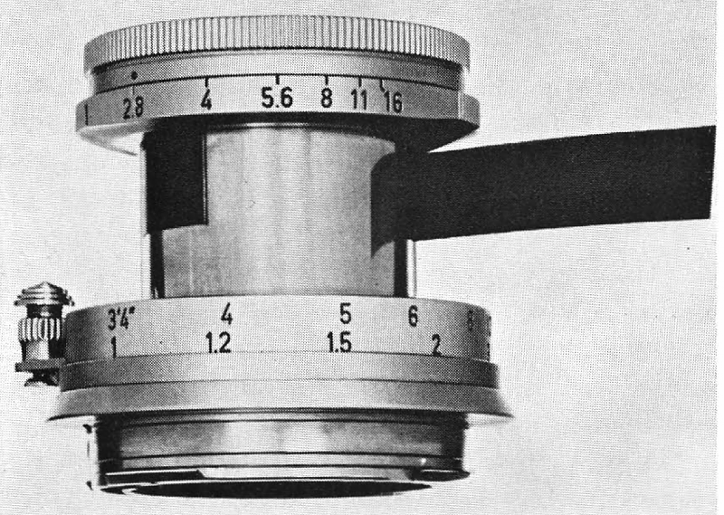

golfeur27 a écrit :
le M5 pose un petit souci pour quelques objectifs dont la partie arrière est trop "rentrante" et n'est pas compatible avec le bras, ou nécessite un petit bricolage
:content-anim: Pour éviter de gêner ou abîmer le bras du posemètre, il faut éviter de rentrer les objectifs anciens rentrants. Pour ne pas oublier, certains posent un peu d'adhésif épais autour du fût déplié, afin de ne pas pouvoir le rentrer complètement. Leica Fotografie (LFI) préconisait à l'époque le "embossing tape" de Dymo, très épais. A part les collapsibles, les objectifs non compatibles sont les Super Angulon 21mm, Elmarit 28mm, et certains objectifs à lunettes (Summaron 35/3.5), et les Visoflex. A noter que la monture de ces objectifs peut être modifiée pour ne pas lever le bras du posemètre (on les utilise alors sans le posemètre).
Petit récap
©Leica Fotografie (LFI)
"+1" de la part de : golfeur27
Jean D.
    Efficace et non poisseux à la longue, le collier Serflex !
Messages : 6259
Depuis le 24 jan 2004
Bonsoir !
Cédric a achevé la liste ainsi :
(…) non compatibles sont (…) les Visoflex.
Seulement la chambre Visoflex II… :wink:
Voir dans la documentation du site les pages 124 et 125 du catalogue général Leitz de 1973 : pour limiter la profondeur de pénétration des objectifs à monture rentrante dans la chambre du Leica M5, Leitz préconisait en effet d'utiliser la bande adhésive Dymo, n’osant peut-être conseiller de visser sur la coulisse un collier Serflex… :arrow:
(pages équivalentes du catalogue de 1972 publiées ici)

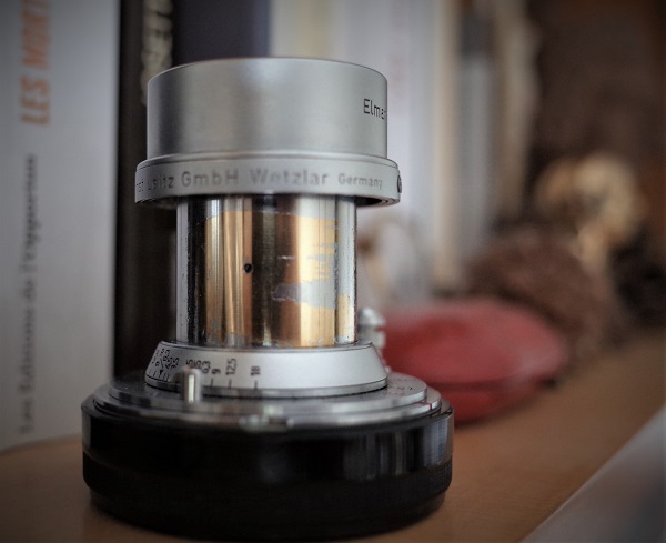

Messages : 8044
Il me semble qu'il existe aussi des petits colliers en plastique qui se clipsent sur le fût, pour éviter de rentrer un objectif rentrant sur un M9 (sur cet appareil, Leica conseillait de laisser Elmar et Summar en position émue). A confirmer et retrouver. Amha, un bon gros élastique bien épais fait l'affaire et laisse moins de traces.

un joint torique fait l'affaire pour peu qu'il soit bien dimensionné...

Attention au type de collant car il peut arriver que ce dernier arrache le fin chromage du tube ( ex: Elmar de 1947...).
:iboitier: RICOH IMAGING COMPANY, LTD. GR II
le joint torique est plus soft :wink:

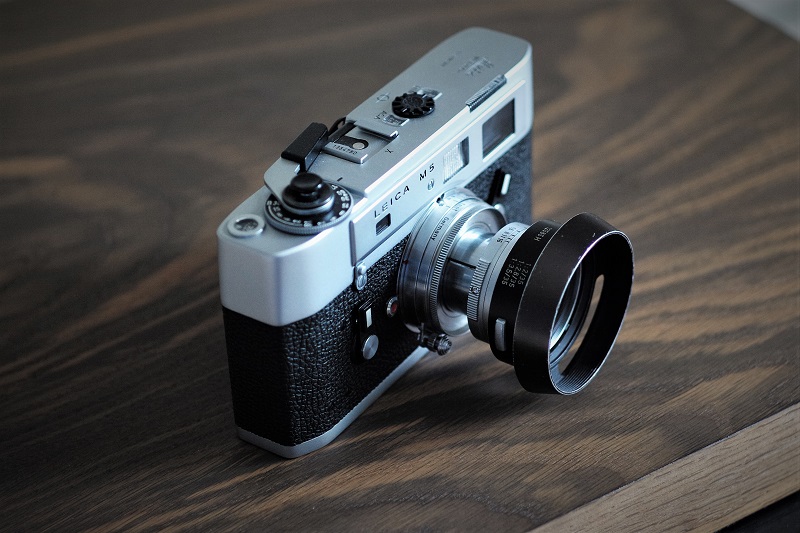

Dubois
    LEICA M5 NOIR
Messages : 142
Depuis le 7 août 2019
Villepreux

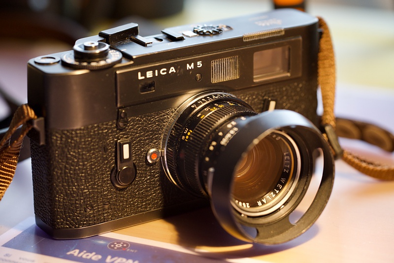

Bonjour, je déterre le sujet sur nos M5. Pourquoi est t'il "boudé" j'avais toujours hésité d'en acheter un au vu des avis pas toujours élogieux sur ce boîtier. Mais si je peux rassurer les indécis il mérite une place chez les amoureux de la marque et en particulier des M. Le mien est parfaitement fonctionnel et je trouve sa partie mécanique très douce.

Messages : 3784
Bel exemplaire "3 lugs" Dubois :applaudir: et belle mécanique :content-anim:
La douceur du déclenchement est remarquable, et la visée avec lunettes sans correction un vrai plus.
J'ai lu quelque-part sur le forum que les séries avant 135xxx avaient parfois des fuites de lumière au niveau de la chambre, défaut réglable par un spécialiste.
Surtout ne pas rentrer le fut coulissant des objectifs , les piles Weincell bien aérées une nuit sont utilisables sans soucis, et ne pas laisser longtemps déclencheur armé.
La prise en main est très agréable même avec des petites mains :wink:
Bref,un boitier attachant, fort bien construit qui ne ressemble à aucun autre :leica:
Source Wikipedia: 33,900 exemplaires produits (du N° 1287001 au N°1384000; 10750 chromés argent et 23150 chromés noir)

Dubois
Messages : 142
Villepreux
Merci Mezenc, la photo est un clin d'oeil 2 belles mécaniques Allemandes :smile: Pour les M5, longtemps délaissés on note une nette inflation pour ce modèle depuis un petit moment surtout la série spéciale du
50 ème anniversaire. Presque déjà trop tard pour un acquérir un à un prix raisonnable.
