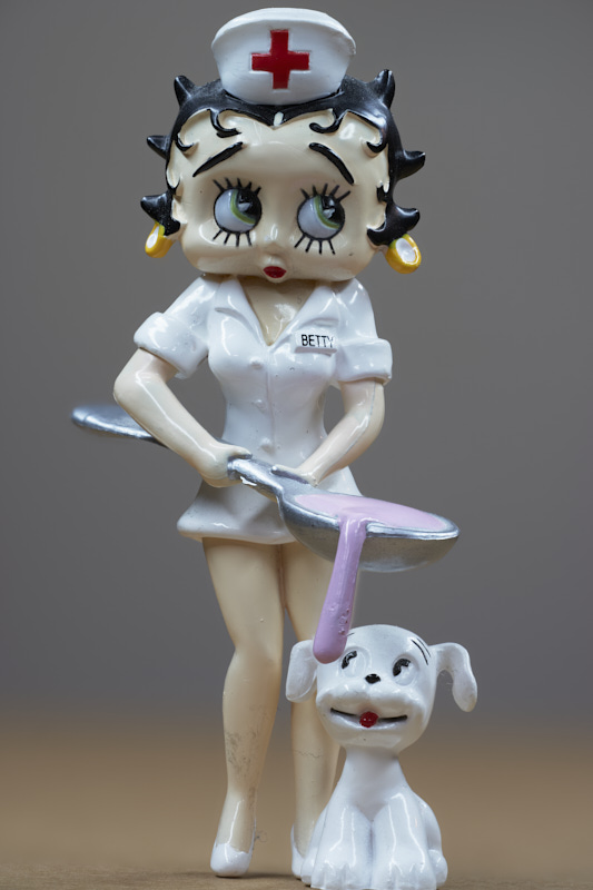

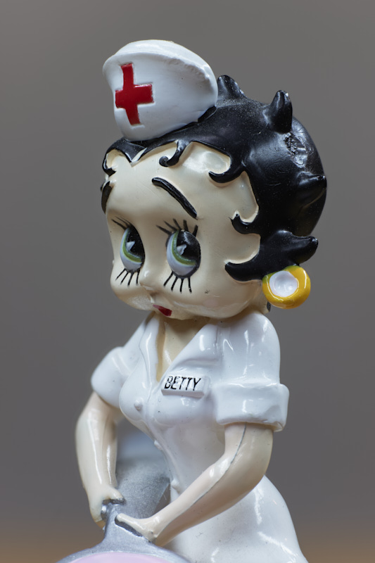

Un autre essai avec le R100 APO f/2,8 :
:iboitier: Leica SL type 601 :iobj: Leica APO R100 f/2,8 macro
Et le même sujet avec le R60 avec et sans adaptateur-macro-R :
:iboitier: Leica SL type 601 :iobj: Macro-Elmarit-R 1:2.8/60mm
:iboitier: Leica SL type 601 :iobj: Macro-Elmarit-R 1:2.8/60mm + adaptateur-macro-R

Bel effet de profondeur !

Merci Robert :grin:
La figurine mesure 8 cm de hauteur, 5cm de profondeur (et 3 cm en largeur).

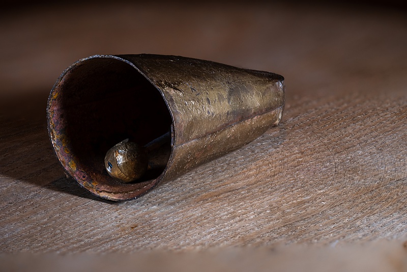

Une sonnaille pour un petit essai supplémentaire.
:iboitier: Leica SL type 601 :iobj: Apo-Macro-Elmarit-R 1:2.8/100mm - Voir en plus grand

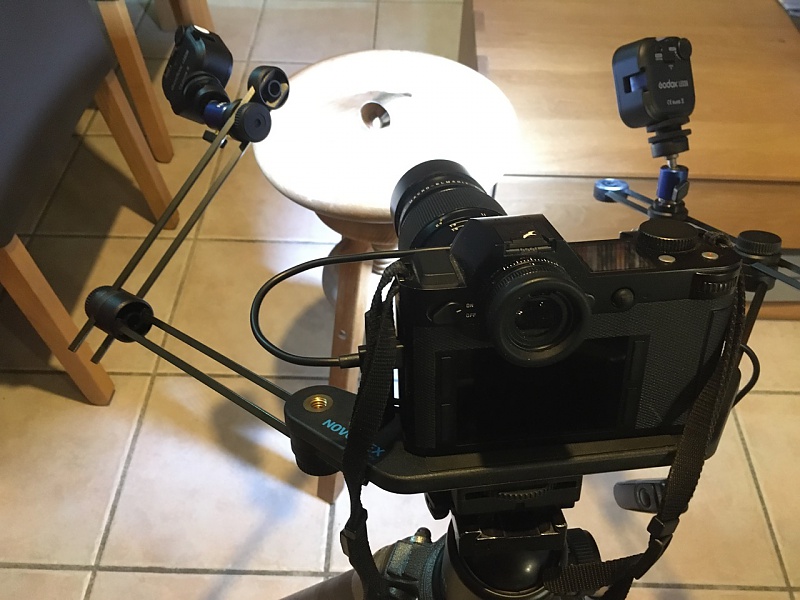

Le making of :
Leica SL & 100 mm macro, éclairage par 2 torches LED (à 15 € l'une) sur un vieux support Novoflex, le tout sur un trépied. Toutes les photos de la pile sont prise à f/2,8. Il y en a 17.

Merci, Gautier. Quelle incrémentation as-tu utilisée ???
Messages : 15679
C'est fait au jugé car j'ai joué seulement avec la bague de mise au point de l'objectif. Je commence par une photo nette à un bout et je modifie un peu la mise au point jusqu'à aller à l'autre bout. Ce sera plus facile et bien mieux, je pense, avec un rail macro.
