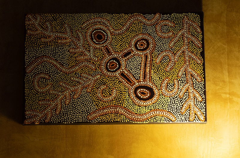

Voici une photo sans aucun intérêt prise il y a 10mm avec le Q2 sans flash
- Shoot à main levée
- Focale 75mm
- AF-S mode champ
- Collimateur central
- Ouverture F1.7
- Temps de pose 1/50
- ISO 400
- Photo recadrée à partir du cadre 75mm
En gros je devrais donc avoir tout faux pour shooter net.
Pour moi la photo est nette et le pointillisme du tableau aborigène est bien net.
Trouvez-vous aussi la photo nette ou j’ai les yeux qui deconnent ? Auquel cas je file chez l’ophtalmo et ensuite chez l’opticien pour des nouvelles lunettes :content: Ou alors c’est mon grand âge :applaudir:

En résumé, que veux-tu dire :cool: :ravi: :content-anim:
Serais-tu en train de me dire que ma photo n’est pas nette et que Afflelou est ma seule thérapie ?

Il est possible que tu sois en back-focus (à moins que ce soit moi qui doive courir chez Afflelou). On voit les points de peinture mais amha ils ne sont pas absolument au point, ni les bords du cadre. Ou alors c'est la compression sur le forum qui donne cette impression. Avec une image au Q2, pour en avoir le coeur net, il suffirait que tu montres un crop en taille 100% d'un détail du tableau. A f/1.7 pour ce genre de sujet statique, le Q a mieux qu'un télémètre: il a un focus-peaking de compétition. La comparaison serait intéressante.
A quelle distance étais-tu? (Pour être juste, il faudrait remplacer dans la description "focale 75mm" par "focale 28mm" recadrée comme précisé ensuite en cadre 75mm.)
J’étais environ à 4m du sujet. Effectivement la focale est 28mm recadree en 75mm.
Concernant le back-focus, qu’entends-tu par la ? En effet je pensais que front-focus et back-focus n’existaient pas sur des boîtiers à viseur numérique.
Malgré tout si je suis en back-focus, c’est bien à l’insu de mon plein gré ...
Verba volant imagines manent.
Messages : 8044
Il semblait que le point (focus) soit légèrement derrière le tableau, mais pas possible à 4m de distance. C'est peut-être moi qui ai besoin de nouvelles lunettes. Un crop 100% d'une zone du tableau est-il dispo? J'appelle mon ophtalmo :ravi:
Une MAP un peu "off" peut exister quel que soit le viseur. Si tu utilises l'AF, le back-focusing (ou front-) montre un problème d'AF. Si tu utilises un viseur numérique et la MAP manuelle, c'est un job pour Afflelou.

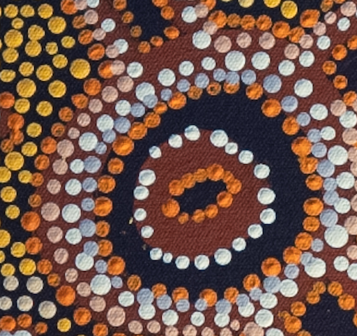

Avant d’envoyer tous les heureux propriétaires d’un Q2 chez Afflelou, voici un crop 100% d’une photo prise il y a 5mm:
- Focale 28mm cadrée en 75mm
- Map via l’AF en AF-S mode champ collimateur central
- Ouverture 1.7
- ISO 400
- Distance de map environ 1.50m
Avec mes yeux, non encore en réalité augmentée grâce à Afflelou, j’ai l’impression que c’est plutôt net ...
