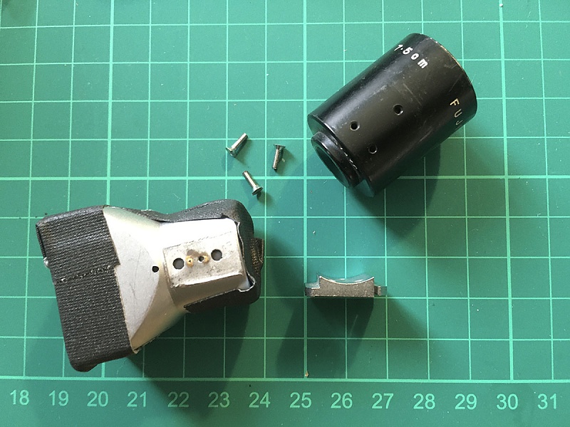

:idea: Une meilleure idée me vient :
  • laisser tel quel ce viseur SBLOO estropié en conservant sa patte restante (ce qui évite tout risque à l’optique),
  • prélever l’embase de cet autre viseur en ôtant les trois vis,
  • supprimer d’un trait de scie fine la partie indiquée par la flèche (déjà largement séparée),
  • ébavurer soigneusement à la lime (c’est probablement de l’aluminium),
  • avec un peu de chance cette embase modifiée épousera l’arrière cylindrique du viseur SBLOO à côté de la patte restante (sinon l’ajuster à la lime demi-ronde),
  • la coller avec une colle appropriée pour unir les métaux !

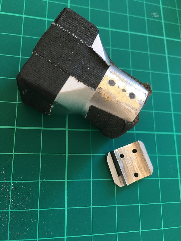

Merci Jean D! et merci aussi à Cédric, LOOHW et ArmansJeanPhilippe de consacrer votre temps pour me donner des pistes.
J'ai agi avant-hier soir.
Voyant une couche blanchâtre, comme un sorte de résine entre le corps du viseur et le socle unijambiste, j'ai tenté la technique de la clé à sardine, même si j'étais persuadé qu'Armansjeanphilippe se payait ma tronche :smile:
J'ai retiré délicatement le socle à l'aide d'une petite pince agrippée à la jambe restante, en essayant de tournoyer l'ensemble, ça a fonctionné sans trop de difficulté.
Le donneur d'organe est parti de chez Pacific rim camera et arrivera bientôt (Armansjeanphilippe, je te donne volontiers le viseur 7,5cm restant si tu veux bricoler).
Je vais prendre le temps de limer délicatement les résidus en protégeant les deux trous qui mènent directement à l'élément arrière du bloc optique et je remettrai la vis de blocage.
J'alimenterai le fil étape par étape.

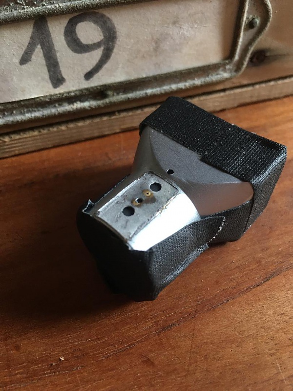

Le viseur est arrivé avec beaucoup de retard.

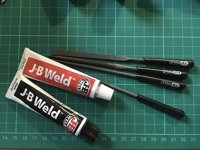

Le matériel est prêt: limes, colle JB weld.
:iboitier: Apple iPhone SE (1st generation) :iobj: iPhone SE (1st generation) back camera 4.15mm f/2.2
Je bouche les trous avant le ponçage avec la JB weld.
Un coup de ponçage sur le viseur et sur le nouveau socle, j'essaie de de rendre ces deux parties bien rugueuses pour faciliter l'acroche puis un passage à l'acétone.
Maintenant, je suis prêt pour le collage.
