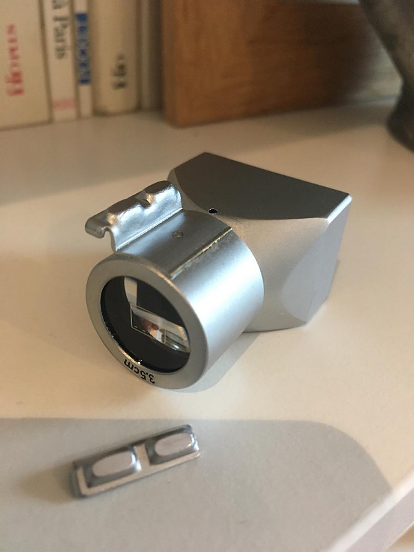

Bonjour à tous,
La patte de fixation de mon SBLOO s'est cassée net en essayant de retirer le viseur de mon boitier... il devait y avoir une fragilité au niveau de cette patte car la deuxième est solide comme un tank.
J'utilise ce viseur en permanence et je me retrouve vraiment embêté.
Vous auriez des pistes pour m'aider?
Merci d'avance.

Messages : 11986
je viens de regarder mon viseur 3.5cm, son pied est façon "alu taillé dans la masse" et non "SBOOI tôlemboutikikas"
Donc, on peut refaire un pied taillé dans l'alu...

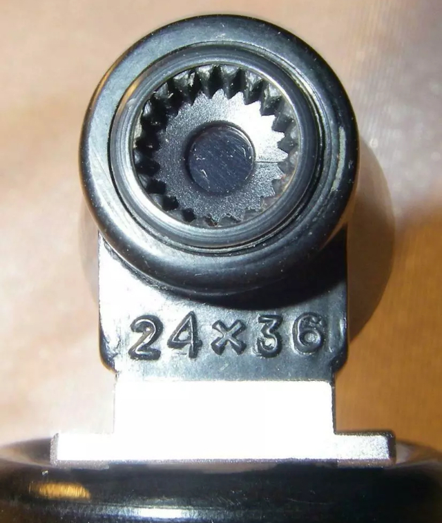

J'ai repéré ça pour une vingtaine d'euros:
Le concave est déjà là.
Par contre impossible de retirer l'ancien socle en laiton chromé embouti donc je vais devoir délicatement limer cette couche.
Poncer légèrement le nouveau socle, un coup d'acétone et appliquer une couche de Microtec Turbotec-911 ou du J-B Weld Original Cold-Wel Epoxy pour assembler ce nouveau socle au SBLOO.
Ca vous semble jouable?
