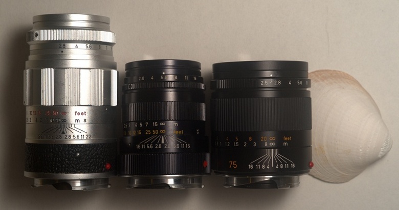

Pour donner une idée de sa taille
à gauche Elmarit 90mm "normal" (1959-1974), centre Tele-Elmarit 90, et mon préféré actuel Summarit-M 2.5/75mm
