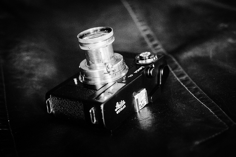

J'aime bien le CL, la courroie de côté permet de bien le faire pendre sous le bras, la roue des vitesses sur l'avant simplifie le choix de vitesse (sens de rotation). Il est petit.

je viens de récupérer un CL qui était rangé depuis pas mal de temps. Ayant sous la main une pile Zinc-air je l'ai réveillé pour shooter un rouleau afin de voir ce qu'il peut donner. la bonne nouvelle c'est que la cellule réagit bien (à voir si l'exposition est correcte au développement). Par contre, je découvre la nette différence de qualité sur le télémètre, avec un patch que je trouve vraiment minuscule et peu clair. Est-ce un défaut courant sur le CL?

Alors oui le télémètre et plus petit, mais il doit être parfaitement clair et lisible. Les 2 images doivent se voir aussi bien que sur un M, sinon c'est qu'il y a un problème. Si c'est le prisme qui est détérioré un simple nettoyage ne suffira pas...http://www.angelfire.com/biz/Leica/page21.html

merci pour l'explication et le lien, très clair. Ca doit être ça : l'image du patch est à la limite de visibilité, rendant la MAP vraiment difficile. Du coup, je pense que je vais le laisser en plan, le coût de la réparation étant, j'imagine, sans rapport avec la valeur du boîtier :cry:

Je ne sais pas si tu as vu, le lien que je t'ai envoyé est celui d'un réparateur, et il indique: "Normally a Leitz/Leica agency would have to fit a complete , new rangefinder assembly , but we can remove and 're-silver ' the prism at a fraction of the cost and restore the image brightness to it's original condition" ...
Donc peut être que c'est faisable par certains réparateurs pour une centaine d'euros...? Ce qui à mon avis vaudrait le coup pour qui veut utiliser ce super petit boîtier!

Pour ma part, je l'ai acquis il y a un peu moins d'un an malgré les avis mitigés que j'avais pu lire dessus partout sur la toile. Je l'ai obtenu avec son Summicron 40 (qui lui, est de réputation le plus sous-estimé des objectifs Leica selon les dires) pour un prix tout à fait raisonnable par les temps qui courent.
L'appareil en lui-même est mécanique et fonctionne sans pile (premier bon point). Il est très compact et très agréable en main (j'ai un M5 en comparaison qui est beaucoup plus massif et dont la tenue nécessite les deux mains la plupart du temps), intuitif, sa molette des vitesses/ISO est parfaitement placée, le levier d'armement rigide. D'un point de vue mécanique, c'est vraiment un plaisir. Le seul reproche que je lui ferais, c'est la présence des deux attaches sur le même côté (gauche) à la manière des premiers M5. Je n'accroche pas du tout à la manière de transporter un appareil de cette façon.
La visée affiche constamment deux cadres 40 (celui du Summicron dédié) et 50 (la focale standard Leica) mais peut afficher également un cadre du 90mm. Cela surcharge un peu la visée selon les utilisateurs, au final on s'y fait très bien et il ne m'est jamais arrivé de confondre les deux cadres et d'être déçu au résultat. La visée affiche également le stigmomètre (qui gère la mesure de lumière par la cellule intégrée qui se figure devant le rideau après armement) sur la droite de l'écran. Cette mesure est curieusement inversée : la flèche au centre la photo sera correctement exposée, la flèche descend et celle-ci sera surexposée, inversement, si elle monte la photo sera sous-exposée. Cela pose un petit souci logique, je dois l'avouer, quand on a l'habitude d'autres appareils à mesure.
Dernier point qui me semble important à soulever, bien que ce soit un Leica M dans la mesure où il reçoit toutes les optiques à baïonnette M, il n'en reste pas moins un produit fabriqué au Japon et dont les pièces de rechange, les réparations s'avèrent très délicates voire impossibles. Il y a ici sur ce forum plusieurs personnes à recommander en cas de souci (je pense à Victor car il m'a lui-même remis mon CL à jour), mais c'est clair qu'il n'a pas la "réparabilité" d'un M2/3/4, et rares sont les réparateurs de la place à vouloir mettre le nez dans le CL.
Après tous ces points, je dois quand même dire que c'est un régal de shooter avec. Il tient dans la poche de ma parka, il est petit, discret. Il ne paye pas de mine, mais avec un 50 ou 40 (une autre focale ne me semble pas bienvenue, exceptée peut-être un 35mm qui couvre la globalité du champs de visée et donc il faut faire abstraction des cadres affichés), c'est un plaisir. Un plaisir différent d'un M "traditionnel" dans le sens où il n'est pas tout en métal (ce qui ne nuit pas à l'impression de bonne fabrication qu'il dégage en main), et dont la mécanique ne roule pas ostensiblement à chaque armement (comme mon M5), mais dont le déclenchement est tout aussi doux, la visée aussi agréable et les résultats (en noir et blanc pour le Summicron, traitement simple couche/pour la couleur on lui préférera le Rokkor 40mm de Minolta qui est multi-couches) sont tout aussi bons qu'un autre M.
