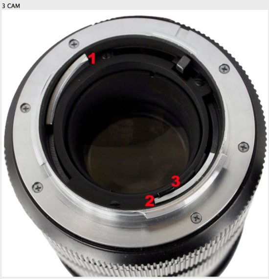

Bonjour Floguill,
Mon Leicaflex SL 2, pris en photo, est équipé d'un Super-Angulon-R 1:4/21 mm à 3 cames, identiques à la capture d'écran, ci-dessous, provenant de summilux.net. :wink:
floguill
Messages : 4880
Depuis le 23 déc 2008
Oui, justement il faut du 3 cames pour le SL2.
Et je le sais d'autant mieux que j'ai racheté mon Elmarit 35 (1 came R) à un Summiluxien qui voulait le remplacer par une version 3 cames afin de pouvoir l'utiliser aussi bien sur ses R que sur son SL2 :content-anim:

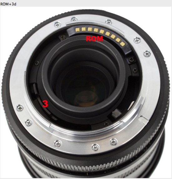

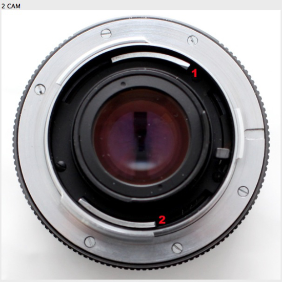

Non !
J'y monte aussi des optiques à 2 cames et même des bagues-allonges sans aucune came.
(photo summilux.net)
Les optiques avec ROM ne peuvent pas être montées sur le SL 2

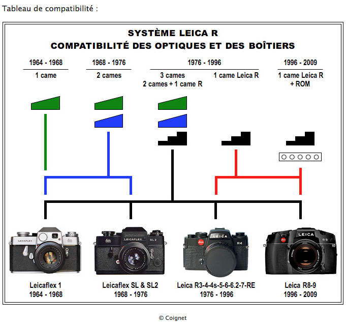

floguill a écrit :
oui oui, je me suis mal exprimé, nous sommes bien d'accord.
Je voulais dire : une optique 1 came R ne pourra pas être utilisée sur un SL2.
C'est bien le cas ?
Voici le tableau de compatibilité des optiques de summilux.net.
(document summilux.net)
