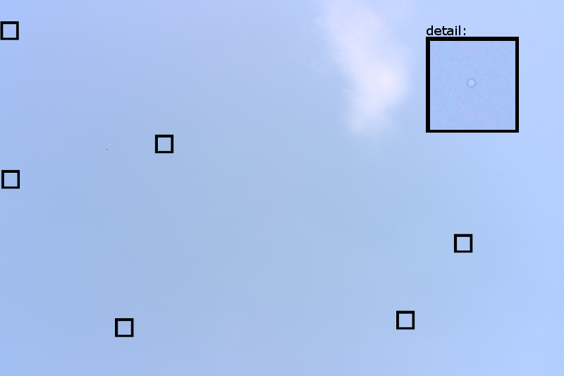

Bonsoir à tous,
depuis que Leica a communiqué sur le changement de politique de remplacement, j'ai commencé à scruter plus attentivement les photos de mon M9.
Je vois en effet des petites bulles à la surface, mais avec un grossissement qui me fait douter qu'il s'agit bien du phénomène de corrosion du capteur.
Qu'en pensez vous? Corrosion ou pas corrosion?
Est-ce que les bulles grossisses avec le temps? ou leur nombre augmente?
Merci par avance

cela ressemble a de la corrosion et des pixels morts

Malheureusement, j'ai l'impression que mon image méritait une explication supplémentaire :
- sur cette photo du ciel prise à f/16, j'ai plusieurs traces en forme de bulle, mais elles ne font que quelques dizaines de pixels de coté.
- comme ces bulles ne sont pas visible sur une image de 800 pixels, j'ai encadré leurs positions dans l'image complète.
- puis j'ai mis en encart un zoom qui illustre la taille de la bulle par rapport à aux carrés.
Les bulles sont très uniformes, je me dis que c'est peut-etre plus un grain de polen qu'une trace de corrosion?
Le capteur de mon M9 n'ai pas exempt de poussières non plus.
Cordialement
Richard

l'altération du capteur ne se produit pas en surface mais dans un gel d'indice ou dans une colle maintenant entre elles les différentes lames le constituant,
dans le doute à faire constater par un ccl ou entrer directement en contact avec le sav...
les poussières s'élimineront à la soufflette,
