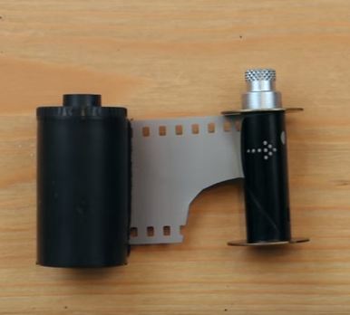

Bonjour à tous, Je tente d'engager ma pellicule dans l'encoche de la bobine vierge. J'ai lu qu'il fallait aller jusqu'à faire apparaitre la pointe de la flèche. (Visible dans ce tuto vidéo par exemple : https://www.youtube.com/watch?v=ADhWi-xvEIM) Pour ma part, je m'arrête au 3ième trou sinon, je tors la pellicule.. Un conseil ? Un avis ? ![]() |

Il faut insérer le film sur la bobine réceptrice en veillant à ce qu'il touche la joue de cette bobine. La façon de procéder illustrée sur la photo n'est pas bonne. Paradoxal |

Paradoxal a écrit : Il faut insérer le film sur la bobine réceptrice en veillant à ce qu'il touche la joue de cette bobine.La façon de procéder illustrée sur la photo n'est pas bonne. + 1 il y à 5 mm d'écart entre le film et la joue de la bobine réceptrice ,même si vous arriviez à rentré le film à fond, une fois inséré dans votre appareil tout serait de travers ![]() BORO

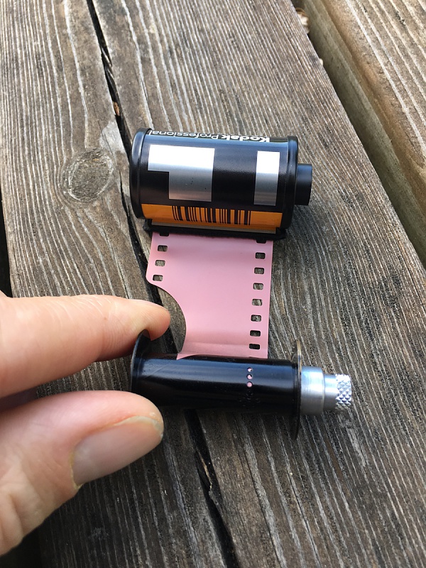

Comme ceci :![]() |

Eh ben voilà ![]() BORO
