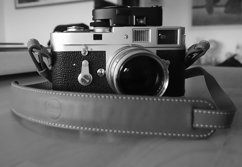

alohainhawaii2776
Messages : 289
Depuis le 14 fév 2015
ROUEN
Voici mon leica M2 (que j'ai failli revendre :oops: !) mais au final que j'ai décidé de garder et d'équiper tranquillement ! Je viens de lui adjoindre un leicameter mr noir qui, je trouve, lui sied bien!
Après je lui trouverai une bague digne de ce nom pour le summarit et enfin le pare soleil de celui-ci! En attendant le voici:
:iboitier: SONY DSC-RX100 :iobj: 10.4-37.1 mm f/1.8-4.9
Bonne soirée
A bientôt sur mon fil preferé :applaudir: :vivesummilux:
Benja
Aloha...
Il est beau ce M2 ! Et finalement, la couleur noire du leicameter le rend plus discret. Joli !
Jean D.
Un esthète comme toi ne pouvait qu'avoir qu'un M2 d'exception. Carrément un M2-R ! Veinard ! Bel objet !
