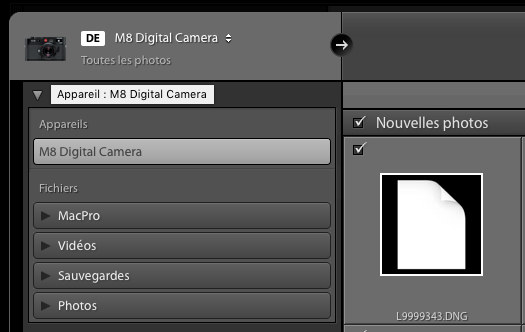

- Première surprise, le SL "ne monte pas" et n'apparait pas sur le bureau ou dans le finder comme il le devrait, mais par contre il est visible dans le menu d'importation de Lightroom ???
Pour le reste, je ne sais pas. Mais ce point ne me surprend pas : un appareil n'est pas forcément "vu" comme un disque externe ou une clé USB. Je viens de connecter mon M8 (ça faisait longtemps, je passe d'habitude par un lecteur de carte SD) : rien sur le bureau mais l'appareil est détecté par "Photos" ou "Lightroom". C'est voulu ainsi.
À noter qu'avec le M8, on n'a pas d'aperçu avec ce mode d'importation. Mais ça marche quand même.
[Le nom "M8 Digital Camera" apparaît tout seul, l'icône est une personnalisation possible de Lightroom]

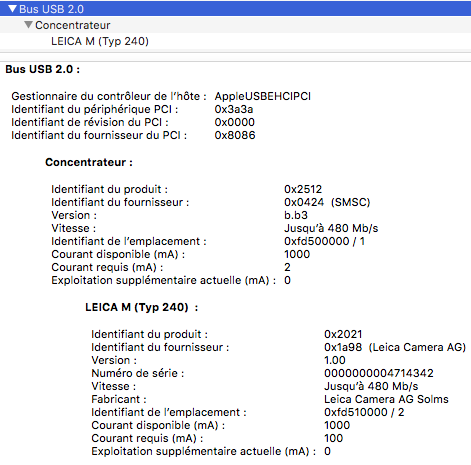

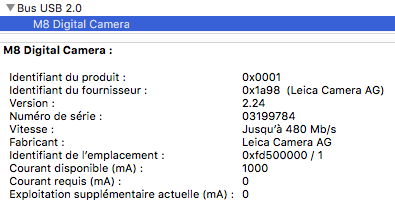

Ce n'est pas le cas, voir l'exemple de mon M8. La bonne phrase n'est pas "doit être visible dans le Finder" mais "peut être visible dans le Finder". Sur certains appareils, un réglage est possible pour voir ou non quelque chose dans le Finder. Par contre, tout périphérique USB doit être visible dans le "Rapport système", section USB.
M8 :
Cet appareil est invisible dans le Finder, ce qui est sans conséquence pour Lightroom ou Photos.

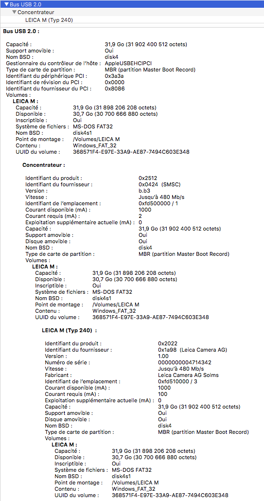

M type 240 :
En mode USB "PTP", cet appareil est invisible dans le Finder, ce qui est sans conséquence pour Lightroom ou Photos. À l'import dans Lightroom, les images apparaissent sous forme d'une icône sans aperçu, comme avec le M8.
En mode USB "Mémoire auxiliaire" (un choix du menu, avec un appareil équipé de la poignée multi-fonctions), le M type 240 apparaît sur le Finder :
Dans ce mode, Lightroom affiche des miniatures. Le nom et l'icône diffèrent.
Les informations du "Rapport système" changent aussi, on voit en fait la carte mémoire à travers l'appareil.

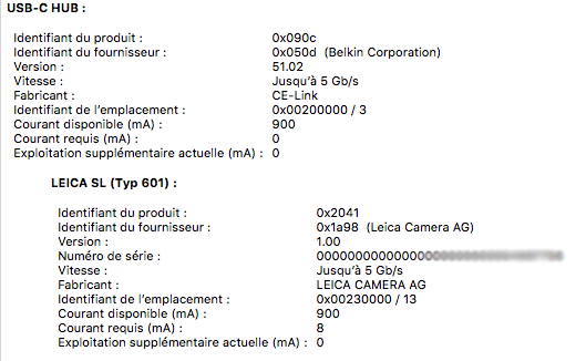

Mon SL est bien visible effectivement dans le "rapport système" (ainsi que dans Lightroom) mais il n'est pas très prolixe, encore moins que le rapport de ton M8 :
NB : Le SL est bien en mode PTP, et je n'ai rien vu dans le menu pour modifier ce mode.

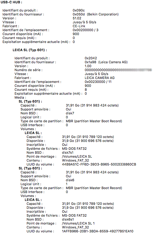

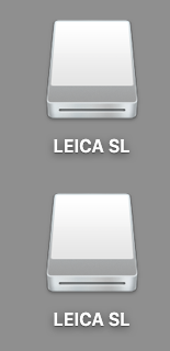

Avec le firmware 3.2, on a le choix pour le mode USB : MassStorage, PTP, Sélectionner si connexion.
En mode MassStorage (pas traduit dans le menu !), on a les 2 cartes SD qui apparaissent sur le Finder d'un Mac :
Lightroom voit les images, comme si on avait inséré une carte dans un lecteur [note : mon SL est réglé pour enregistrer la même chose sur chacune des cartes].

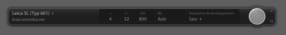

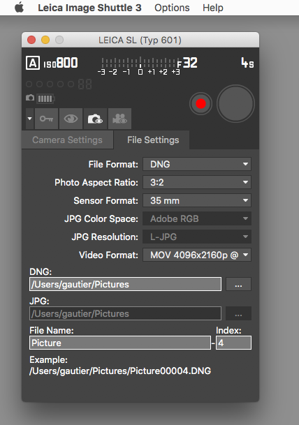

En mode PTP, les cartes SD n'apparaissent pas. Mais les photos restent bien sûr visibles de Lightroom (amusant, Photos voit tout en double). Le SL est aussi utilisable en mode connecté, à travers Lightroom :
ou l'application Leica :
