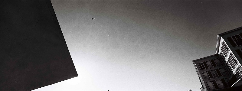

Bonjour tout le monde,
je fais un peu de deterrage de fil et je vais poster une photo tiré de mon Xpan (j'espère que ça ne gênera pas la modération..) il s'agit plus la d'une question concernant la communauté "film" que "leica".
J'ai acheté une dizaine de Neopan 400 y'a pas si longtemps, les 5premieres sont sortit parfaitement de chez mon Labo et la sur la derniere!
GROS PROBLEME! une photo est plus parlante que les mots donc voici!
Sur tout le film, le 2/3 supérieur sont comme ça avec des "bulles". j'ai bien vérifier le film, il n'y a pas de reste d'eau calcaire ou de produit de dev. on dirait bien que c'est directement dans la "trame" de la pellicules.
Est ce un problème connu? qui est déjà arrivé a quelqu'un?
Merci de vos réponses et désolé pour la photo non :leica:

Les photos ont-elles été toutes prises avec le même objectif et, dans ce cas, s'agit-il du 30 ? Dans ce cas il se pourrait que ces "bulles" soient dues à des poussières sur la lentille AR de l'objectif. J'ai observé ça en tirant les photos d'un ami, prises avec un Contax G et le Biogon 21. Et aussi sur des photos prises au Super Angulon 21, avec lequel la moindre poussière sur la lentille AR est épouvantable.

Ensuite oui il s'agit bien d'une peloche prise avec le 30! Par contre la premiere chose que j'ai faite c'est regarder l'objo et pas de trace d'une moindre poussiere ( je suis un peu tatillon la dessus :oops: ) ni sur la frontale ni sur la lentille arriere. Et de toute facon je n'avais pas changé d'objo sur mes dernieres peloches. Difficile de revenir au 45mm (a part dans certaine situation) en ayant gouté au 30 =) Donc peu de chance qu'une poussiere soit rentré a l'interieur entre les peloches.
Le mec de mon labo m'a dit lui aussi ne jamais avoir vu ca et que c'etait certainement une malfaçon sur la peloche.
Bon ca ne m'a pas arrété pour remettre 2 Neopan( qui malgré tout, meme apres avoir entendu plein de message negatif dessus: Vieux film,moins bon que les kodak etc.. est un de mes films préféré) dans le xpan et le M3. je vais les recuperer ce soir. J'espere ne pas avoir la meme surprise, parce que la ca a gaché quelques clichés que je n'aurais pas l'occasion de reprendre... :sad:
Le probleme des poussieres sur la lentille ar serait un probleme commun aux UGA? bon a savoir!

Il s'agit des traces laissées par une condensation thermique due à un changement de température trop important et/ou trop brutal, typiquement une (dé)congélation (ou pire: décongélation et recongélation à répétition).

Possible en effet. Je n'ai jamais eu ça et pourtant toutes mes pelloches sont conservées à - 15°. C'est en principe sans risque car les pellicules sont conditionnées dans leur emballage étanche en atmosphère sèche. Mais il faut observer 2 principes essentiels : 1/ attendre au moins 2 h., si possible davantage, avant d'ouvrir l'emballage et 2/ ne jamais recongeler un film dont l'emballage a été ouvert car, alors, il n'est plus au sec. Si c'est OK de ce côté là, il faut peut-être voir du côté du labo (agitation insuffisante ?).

Le contour de ces "bulles" semble (?) polygonal : ne s’agirait-il pas de multiples images parasites du diaphragme de l’objectif, une lumière vive étant dans le champ ?
L’alignement des "bulles" semble d’ailleurs dirigé vers la région très surexposée, en haut à droite de la photo…

Je ne pense pas qu'il s'agisse de cela et je suis certain que tout le monde aura su reconnaître ces images parasites du diaphragme car c'est un grand classique que tout photographe très amateur a déjà rencontré, mais de ces sortes de moutonnements sur la surface de l'ensemble de l'image.

Je n’avais pas compris la nature de l'anomalie signalée ici par Yorda sous la dénomination de « bulles », ni distingué ces "moutonnements".
Tu aurais pu commenter ma confusion en termes moins blessants ; tu aurais pu aussi me l’expliquer par MP et j’aurais effacé mon message, mais je reconnais là ton tact …

Malheureusement je crois que l'explication de Herbert9 est la plus plausible et c'est bien la première fois que ça m'arrive... il va falloir que je fasse plus attention a l'avenir..j'ai certainement du ouvrir la boite trop tôt...Piga, j'ai vérifié c'est toujours la meme personne qui développe le n&b a mon labo (et il fait ça depuis 40ans) donc je pense que l'hypothèse de l'agitation insuffisante semble peux probable bien que l'erreur humaine est toujours possible!

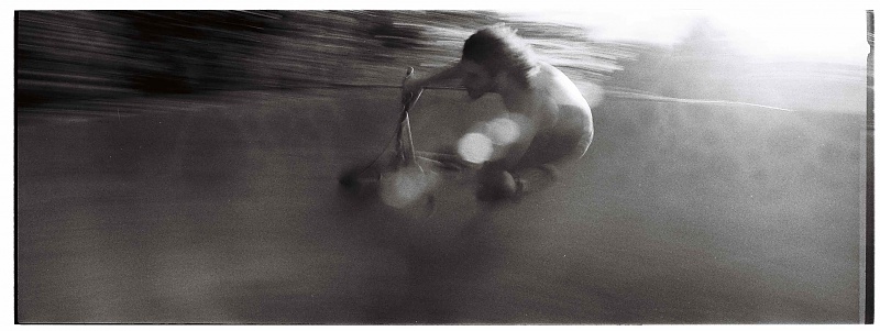

Voila un autre exemple flagrant ...
Par contre sur la peloche récupérée hier rien! alors quelle sont gardée au frais dans les memes conditions...
Vraiment dommage...
