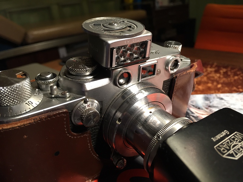

Suite à une trouvaille de brocante, m'est venue l'idée d'un fil dédié aux anciennes cellules (munies de griffes flash) compatibles (ou dédiées) pour les vissants. Chacun pourra compléter par les modèles qu'il a testé et faire un petit compte-rendu.
Kodalux L (Made in West Germany)
Cellule sélénium, très réactive, fabrication laiton chromé/bakélite/griffe flash laiton), présence d'une vis d'étalonnage à l'arrière.
Sensibilité IL 2 à 18, de 5 à 1300asa (échelle 5, 10, 20, 40, 80, 160, 320, 650, 1300 avec subdivisions de 3 incréments). Vitesses et diaphs en échelle actuelle, de 4sec à 1/500ème et de F/2 à F/22.
Dimensions très réduites, la carcasse mesure 2cm de haut sur 2.8 de large et 3.5 de profondeur (sur la photo, elle apparaît plus grosse qu'elle n'est en réalité)
Son seul point négatif (sur mon modèle): la griffe déportée positionne la cellule à cheval sur le barillet de vitesse. Un bricolage vraiment simple permet de la positionner idéalement pour un vissant: Il suffit de déposer la griffe flash puis les 4 vis, retourner la plaque support, repousser les deux guides emboutis de l'autre côté et creuser un petit trou dans la bakélite sur 2mm pour pouvoir tout remonter tranquillement.
Bref, je la trouve pas mal du tout, c'est typiquement le genre d'accessoire qui va "décomplexer" quelqu'un qui hésite à tester l'argentique et à fortiori la rusticité des ancêtres. La compacité est bluffante.

La Kodalux L est une Gossen rebadgée, je n'ai jamais eu de souci de fiabilité sur les sélénium de cette marque, de plus les tolérances du négatif permettent quelques écarts.
A mon humble avis (Zekkar es-tu là?), l'esprit vissant, c'est de voyager léger, épuré, invisible...donc au choix: pas de cellule traditionnelle pour un encombrement minimum... ou trouver celle qui se fait oublier. Mais comme tu le dis, chacun son approche.
Cette page: http://120folder.com/lightmeters.htm ouvre quelques perspectives de prospection et une bonne échelle d'encombrement.
