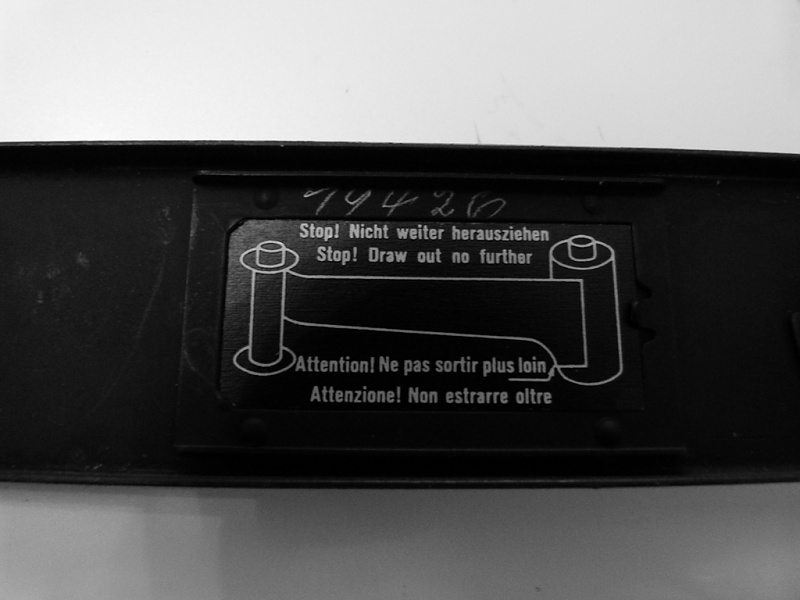

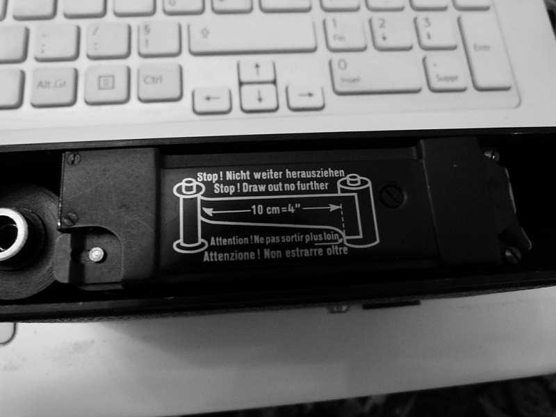

Achtung. à moins que votre IIIg ait une cote différente de celle des autres vissants, (ce que je ne crois pas quant à la semelle) et que vous n'avez pas de sticker interpellatif comme ceux-ci ( respectivement IA ET IIIf)
il vous faut , je crois respecter les 10 cm . je ne pense pas que celà puisse avoir une incidence, mais on est puriste, chez les vissants... :choque: :langue:
Je vous dis ça avant que les patrouilleurs du C4DV ne vous interpelle..., et ils sont assez rudes , je crois....

Effectivement Dominique, sous ma semelle il est bien indiqué 10 cm.

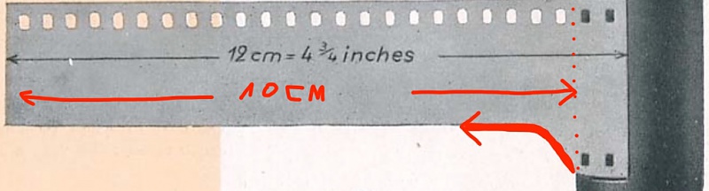

En réalité, mon schéma de 12 cm est issu d'un mode d'emploi de IIIc... Ici : http://www.summilux.net/documents/NoticeLeicaIIIc.pdf
Mais en y regardant de plus près, c'est exactement la même chose car les cotes de 10 et 12 cm ne s'arrêtent pas au même endroit sur la bobine... :rollvert:
Alors, amende ou pas ? :langue:

Comme je l’ai écrit ici, il faut « réaliser soigneusement un petit "arrondi" passant entre les 21ème et 22ème perforations. »
Jean D.
Nous sommes d'accord Jean. J'ai suivi à la lettre ce que tu avais préconisé dans ton post de février 2009. Merci pour cette aide.
Ceci dit, après avoir recompté, je pense que l'arrondi doit aboutir entre la 23ème et 24ème perforation (deux perforations étant encore visibles en dehors de la bobine) :wink:
