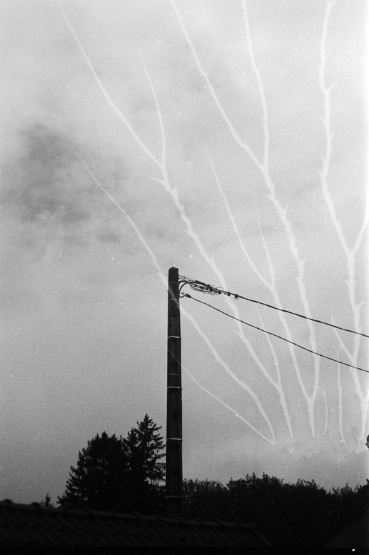

j'ai eu ca genre de fantaisies sur certaine vue, ca vous parle ?
( mis a part le manque d'intérêt de la photo, c'était un film test après un retour de sav)
Je viens juste d'avoir la même "fantaisie" sur une Fomapan 100. Elle ne se limite pas qu'au format 24x36 et s'étend vers les perforations.
igemo a écrit :
Fomapan 100 ou Faraday 100?
Ok je... :arrow:
Vous pensez pas si bien dire !
Comme dit plus haut j'ai eu aussi quelques marbrures clairs dernièrement sur une Fomapan 100.
En fait, je ne rembobine plus la pellicule entièrement une fois exposée pour garder une languette que j'engage en avance dans la spire pour le développement, chose que je ne faisais jamais jadis où j'ouvrais dans le noir l'étui à l'aide d'une pince multiprise.
Sauf que maintenant, alors que j'enroulais la pellicule sur la spire et déroulais au fur et à mesure un peu vite la bobine dans le noir, par deux fois j'ai vu de très faibles arcs électriques dû à l'électricité statique développés par un frottement rapide entre le velours de l'étui et la pellicule.
Ceci expliquerait sans doute ces jolies marbrures clairs rappelant les éclairs qui sortent aussi du cadre 24x36 de l'image positive.
