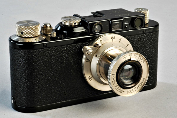

J'ai depuis fort longtemps une copie du Leica II " Couplex" avec son très bon Leitz Elmar 1:3,5 F=50 mm
http://www.summilux.net/materiel/Leica-II

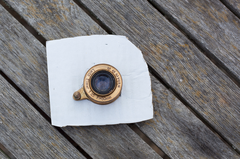

Pour voir ce que vaut l'optique, je l'ai montée sur carton et mise en face de mon Canon 5D mark II en position Live view.
Voici les résultats qui me satisfont beaucoup ...

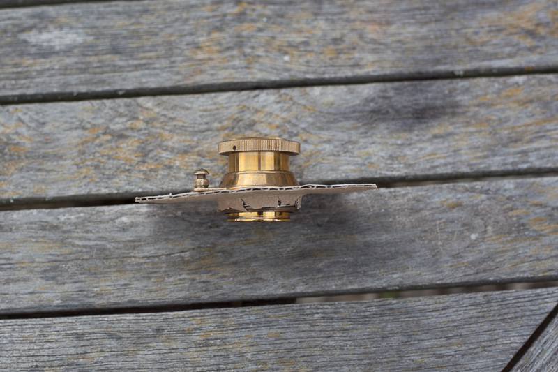

C'est vrai qu'elle est étonnante cette optique ! Je voudrais la montée sur une bague pour l'utiliser sur mon M240. Elle est vissée sur le Leica II "Couplex" au diamètre 39 apparemment, il faut que je mesure cela demain. Normalement elle n'est pas désolidarisable du boitier car il y a une vis butée que j'ai retirée, qui l'empêche de le dévisser entièrement.
Je ne connais pas les Leica à vis de cette époque, pensez-vous que le montage sur le M240 soit possible ?

Comprends pas.... C'est quoi cette butee qui empeche de devisser l'objectif?

A cette époque l'objectif était simplement vissé sur le boitier et par le biais de ce filetage ce faisait la mise au point. L'inconvénient est que si on dévisse par mégarde au delà de la map minimale, l'objectif se détache du boitier comme une vis de son écrou. Pour remédier à cela Leica a simplement posé une "vis butée" où le petit ergot qu'on saisit pour la map, vient prendre buté en position de la map la plus faible.
Ici sur l'image l'ergot est en buté

Oui, c'est la butée de MAP mini mais ca n'a rien a voir avec la montre a vis (diamètre 39mm) de l'objectif qui elle est tributaire de la plaque sur laquelle sont gravées les distances.

Je ne suis pas si sûr que ça. Et le diamètre de cet objectif à cette époque était inférieure à 39 mm sauf erreur.
Messages : 3480
Je pense que la bague de mise au point de l'objectif est grippée sur le boîtier car normalement elle est solidaire du fut et de la rampe hélicoïdale.
Le pas de vis 39 mm se trouve sur la bague qui se visse sur le boîtier.
Il faut peut être forcer un peu après avoir remonté correctement l'objectif et instillé une goutte de dégrippant sur la jonction bague boîtier.
Non, c'était du 39 a vis comme les Leica. La vis dont on parle sert a brider la MAP mini. D'ailleurs, si on retire cette vis, on peut continuer a tourner l'optique au-dela de la MAP mini et ainsi désaccoupler la partie optique de la partie monture qui pour le coup reste attachée au boitier.
