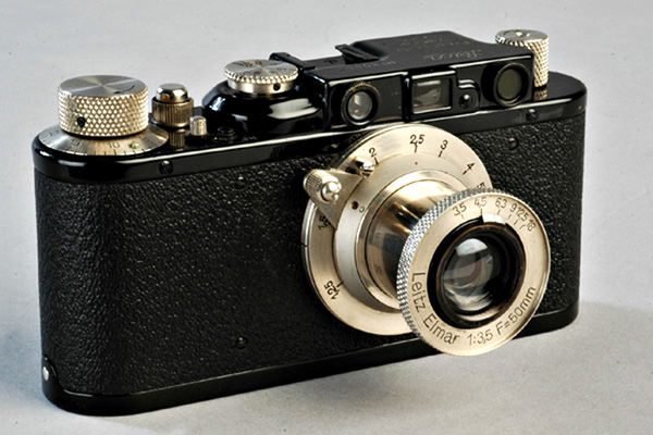

JPEG - 89 ko
L’archétype du Leica télémétrique, dans toute sa splendeur : un Leica II "Couplex" et son objectif emblématique, l’Elmar f:3,5/50 mm nickelé (1932). A propos de cet objectif, remarquer les graduations de l’échelle du diaphragme selon l’ancien standard et la distance focale exprimée en millimètres (peu après en centimètres). Noter aussi le levier de mise au point en forme de cloche très caractéristique de l’époque, avec verrouillage sur l’infini en position à "11 heures".

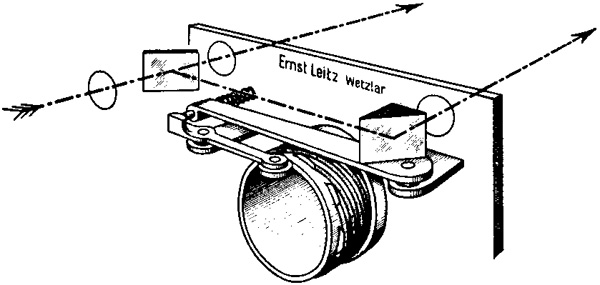

A) Télémètre à coïncidence incorporé et couplé
Jusqu’alors les télémètres de Leitz (FODIS et FOFER de base 83 mm) étaient placés en position verticale, engagés sous la griffe porte-accessoires ; ils étaient encombrants et peu pratiques. Souhaitant rendre son appareil plus fonctionnel et plus maniable, Barnack eut l’idée d’incorporer un télémètre au boîtier en position horizontale, protégé par un capot le jumelant au viseur. Il fallut nécessairement réduire la base à 38,5 mm afin de loger ce télémètre entre le barillet du réglage des vitesses et le bouton permettant de rembobiner le film exposé.
L’esprit inventif de Barnack lui fit imaginer un système mécanique permettant à la came cylindrique prolongeant la rampe hélicoïdale de l’objectif en place de prendre appui sur un galet fixé sur un levier entraînant le déplacement d’une bielle, sur laquelle est placé à demeure un prisme situé dans l’axe optique de l’oculaire du télémètre ; cet ingénieux système est nommé "télémètre couplé".
La qualité de l’usinage du galet d’appui permet simultanément un mouvement de translation et une rotation transmettant, avec une extrême précision, le moindre mouvement de la rampe hélicoïdale de l’objectif.

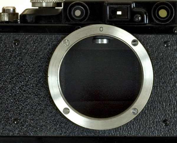

En revanche, pour obtenir cette qualité de mise au point assurant une image très nette, il fallait un tirage précis du boîtier, sans compromis… Ainsi, on remarquera un « 0 » gravé (en position à midi) sur la platine où vient se visser l’objectif : cette gravure signifie que le boîtier est apte à recevoir des optiques standardisées. Chaque boîtier était ainsi contrôlé et finement calé en usine, avec de minces lamelles de papier noir glissées sous la platine, de telle sorte que la distance entre cette bague normalisée marquée « 0 » et le film soit précisément de 28,8 mm. Le marquage spécifique « 0 » disparaîtra avec le IIIc inaugurant la nouvelle série des Leica dits "longs", la ceinture passant de 133,4 à 136,2 mm. Dès lors les techniques d’usinage plus précises supprimeront cette contrainte.
JPEG - 107.6 ko
Détail de la face avant d’un boîtier Leica II laqué noir. Remarquer en haut : le barillet des vitesses nickelé (vu de profil) et les deux "pupilles" du télémètre, de part et d’autre de la fenêtre du viseur dont l’une - celle de droite - porteuse d’un filtre jaune. Noter le « 0 » gravé sur la platine arrimée par quatre vis, et remarquer (juste en dessous de ce « 0 ») le galet du télémètre affleurant à l’avant du sommet de la chambre noire au fond de laquelle on devine l’un des rideaux de l’obturateur.

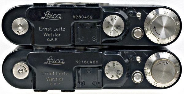

De même, si durant l’année 1932 la partie du capot de télémètre surmontée du barillet des vitesses était arrondie, en forme de « siège de WC » selon une appellation étonnante mais ayant cours outre-Manche (à cette époque ce siège était rond !), le capot des Leica II fabriqués ultérieurement présenta à ce niveau des facettes en "pan-coupé". Ce discret changement d’aspect apparut en 1933 avec le Leica III, constituant une amélioration du Leica II par adjonction des vitesses lentes, ajout qui imposa cette légère modification du capot. La politique de Leitz étant d’offrir à ses clients la possibilité de transformer leur appareil en l’équivalent d’un modèle plus récent, cette modification du capot du Leica II est apparue dès 1933 en même temps que le Leica III, prévoyant ainsi d’éventuelles demandes de modernisation.
JPEG - 76.8 ko
Deux boîtiers Leica II laqués noir juxtaposés (datant de 1932 en haut, de 1935 en bas) : remarquer les commandes nickelées et la différence entre les capots (sous le barillet des vitesses), ainsi que la différence de gravure sur chaque barillet (portant respectivement les inscriptions "20" et "20-1"). Remarquer aussi les deux oculaires séparés du viseur (à droite) et du télémètre (à gauche), bien visibles de profil sur la face arrière du boîtier du bas.

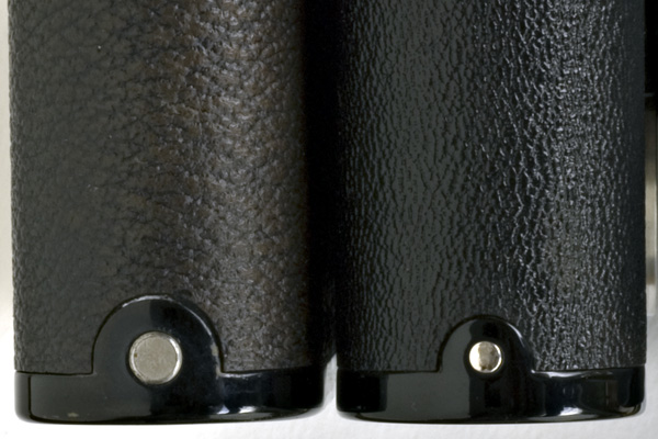

D’autres détails minimes apparurent en cours de fabrication, qu’il est bon de signaler :
En 1933 le diamètre de l’ergot de maintien de la semelle du boîtier rivé en bas du flanc droit de la ceinture passa de 3 à 5 mm, diamètre adopté définitivement sur tous les boîtiers Leica jusqu’aux plus récents.
JPEG - 82.1 ko
Remarquer la différence du diamètre des ergots permettant la fixation de la semelle (à droite, l’éphémère diamètre de 3 mm en 1932), et la variation de l’aspect de la vulcanite gainant la ceinture de ces deux boîtiers vus de profil.
