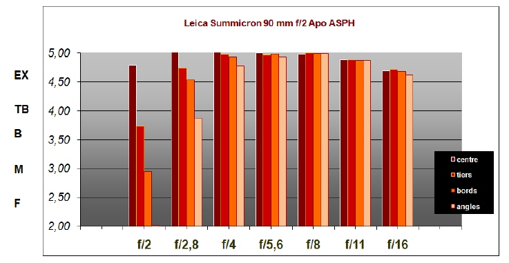

enfin, ceci:
A noter que quelques uns préconisent de fermer à 4 pour des prises de vues rapprochées (moins de 3m...donc en portrait) des objectifs qui sont optimisés pour l'infini et qui n'ont pas de lentille flottante (ex. le Summicron 90mm AA).
Incroyable de devoir préconiser que l'actuel fleuron des 90mm (l'APO, c'est bien ça?) ne soit pas utilisé à pleine ouverture sur le boîtier le plus moderne.
Est-ce le choix cornélien dorénavant:
- soit on veut les optiques Leica les plus modernes pour les pousser au maximum de leurs performances, tout en conservant en passant les optiques anciennes (rétractables, DR, 135mm...), mais on reste avec un boîtier argentique,
- soit on veut le boîtier numérique le plus moderne mais avec soit des optiques dont on ne pourra pas exploiter toute la luminosité, soit une compatibilité avec un parc d'optiques restreint.
Encore une fois, la comparaison avec les Japonais est intéressante, puisqu'ils ont porté leurs efforts sur la compatibilité de toutes leurs optiques en numérique. Nikon depuis les objectifs manuels des années 60 jusqu'aux nouveaux objectifs développés pour le numérique en passant par les auto-focus des années 80, et Canon pour les optiques EF (années 80).
Bon le Technical pan que j'utilisais peu, était quand même un film spécial (ortho.) et les tests étaient réalisés avec des trépieds de chantier sur des cartes Michelin. Pas sûr que l'on trouve encore des films aussi fins. Sur Summilux l'argentique signifie souvent Tri-X qui est une technologie presque d'avant guerre !
Les objectifs FD datent de 1971 et les objectifs en plastique (EF) de 1987. En 1988 j'ai soldé tout mon stock car incompatible. Les objectifs Canikon pour leurs appareils télémétriques ne passent que sur des numériques ...Leica, Sony ou Fuji
Tous les objectifs Leitz cités fonctionnent avec le M-A, pas exclu que le M360 (nom imaginaire) retrouve la compatibilité avec des 5 objectifs problématiques sur la série qui aura bientôt 100 ans.
Sur mon Summilux 35 V1 assez usé, la bague échancrée se déplaçait presque facilement, si vous n'arrivez pas avec deux doigts, passez par un réparateur.
http://blowupster.blogspot.ch/2007/10/o ... rique.html (voir première image de la bague)
Les 135mm à PO gagnent des points avec une mise au point sur trepieds et avec live-view. A noter qu'en Blad, le trépieds n'aide pas seulement à la stabilité mais aussi en réglage de mise au point.

Seules quelques optiques anciennes citées dans la manuel posent problème, le choix n'est pas si cornélien que çà : j'ai remplacé mon Summicron à mise au point rapproché par un "rigid" de la même année, c'est tout. Pour les mesures de lumière avec certains grands angles, le problème est connu depuis 1971 (sortie du M5) donc franchement ne hurlons pas à "l'obsolescence programmée" et au retour à l'argentique, le problème sera le même...
Pour les pellicules le Technipal Pan séparait environ 160 paires de lignes au mm, mais en noir et en blanc, aucune nuance...en contraste moyen et nuances de gris ou de couleurs le numérique permet de voir des détails beaucoup plus fins que n'importe quel film 24 ×36 utilisé "normalement".
Le 90 APO montre un piqué impérial à pleine ouverture sur un M numérique, mais la mise au point doit être très pointue...si tu mettais de la Technical Pan (ou équivalent actuel Adox) dans un M6 tu aurais la même nécessité d'être ultra précis...Par contre avec un 90 ouvert à 2 la profondeur de champ est en netteté maxi est inférieure à 2 cm, c'est pour cela que l'on peut conseiller de se mettre à f/4 en portrait, pour que les deux yeux, la bouche et le nez aient l'air à peu près nets...et pas un seul oeil.
Enfin bonjour la caricature : il y a plus d'optiques Nikon anciennes incompatibles dans le catalogue du D810 que d'optiques Leica dans le catalogue du M-P. De plus Leica oublie de dire qu'avec une petite bague mise en vente depuis 60 ans permet aussi de monter sur un M numérique moderne en mise au point télémétrique quasiment tous les objectifs 39 à vis sortis depuis le "Couplex" de 1932...aucune autre marque au monde ne permet cette compatibilité ! Quant à Canon, seuls les objectifs vendus depuis 1987 sont compatibles, 55 ans de retard du Leica :ravi:
