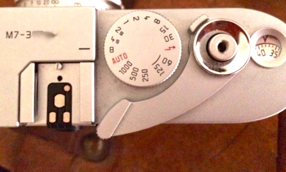

Bonsoir Savez-vous s'il est possible de mettre un levier d'armement MP sur le M7 ? Merci ! |
| Filament |
Membre des Amis Messages : 15007Depuis le 2 nov 2003 Montpellier |
Normalement oui. Je l'avais fait pour un M6 TTL. |
| Ipocamp |
Spécialiste Messages : 1527Depuis le 6 sep 2012 Vaucluse |
Pookx a écrit : BonsoirSavez-vous s'il est possible de mettre un levier d'armement MP sur le M7 ? Merci ! Tout à fait faisable ![]() FB : https://www.facebook.com/LaPastilleRouge Maintenant en plus mieux : https://ello.co/ipopierro The Yellow Submarine |

Pookx a écrit : Savez-vous s'il est possible de mettre un levier d'armement MP sur le M7 ?![]() Carpe Noctem |

Bonjour, Pour ma part, j'ai commencé mon apprentissage Leica avec un M6 ttl neuf (le M7 n'existait pas encore). A l'époque, venant des nikon série FE, j'aurai préféré un M7 d'emblée. Au début, l'apprentissage a été un peu pénible: avoir à s'occuper des vitessses... Au bout de quelques mois, je m'y suis fait. Lorsque le M7 est finalement sorti, j'ai hésité à "switcher" ... puis j'ai gardé le M6ttl... Tout est une question d'habitude. Veut-on s'habituer au M6 ou au M7 ? Telle est la question... Après j'ai lu qu'un problème de piles sur le M7 était plus embêtant que sur un M6 : seules 1 ou 2 vitesses étaient disponibles. Sur le M6 seule la mesure de lumière est indisponible. Mais quand on pense que certains pros shootent sans mesure de lumière, au jugé, en utilisant la règle de la vitesse inverse de la sensibilité et l'ouverture en fonction de la luminosité. J'espère de m'y mettre... Enfin, je ne comprends rien à cette manie de vouloir mettre un levier de M3/mp sur un M6/M7! Le lévier articulé est plus agréable... AMHA. Le levier ancien dépasse du capot' Bon, voilà. C.est mon avis. Fred |
