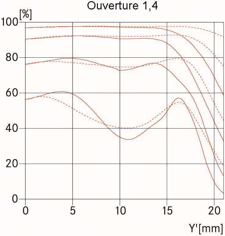

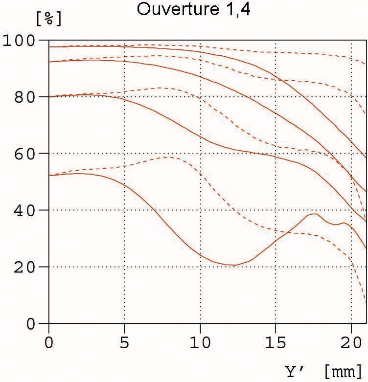

Bon. Alors pourquoi le M8 a un capteur de 28 x 17 mm, et pas un capteur APS-C ou APS-H ? Pour répondre à cela, il faut regarder les courbes FTM des objectifs ASPH de Leica, comme le Summilux 35 ASPH, le Summicron 28 ASPH ou le Summilux 50 ASPH, en se concentrant surtout sur les courbes correspondant à la pleine ouverture.
Summicron 28 ASPH à f:2
Summilux 35 ASPH à f:1,4
Summilux 50 ASPH, à f:1,4
Légende disponible sur Summilux.net, le plus beau forum du monde, avec des vrais morceaux de fruit dedans.
A chaque fois, et tout particulièrement pour le 50 mm, on constate une baisse marquée des performances au-delà d'un rayon de 16-17mm. Or, en faisant le calcul, la diagonale du capteur du M8 fait 32,75mm, soit un rayon de... 16,37mm. Ils ont quand même pas si mal fait leur boulot les ingénieurs de Leica et de Kodak. :D
