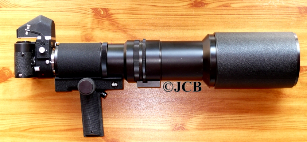

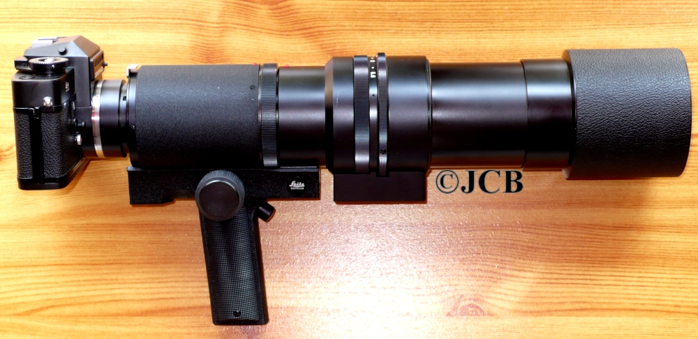

Telyt 400 mm et 560 mm f/5,6
Telyt 400
Telyt 400 mm f/5,6
Objectif Vitesse/Longueur focale (mm) Angle de vision (diagonal) Objectif éléments/groupes Distance de mise au point (m) Poids (g) Prix (€ TTC)
Telyt f/5,6/400 6° 2/1 - 3,6 1835
Telyt f/5,6/560 4,3° 2/1 - 6,6 2300
Telyt 560
Telyt 560 mm f/5,6
Les Telyt 5,6/400 et 5,6/560 furent produits de 1968 à 1973 (codes 11866 et 11867, filtres série VII).
Ces optiques ont un dessin de type télescope avec un simple groupe de deux éléments. Les longues focales souffrent sérieusement d'aberrations chromatiques. La solution eut été une correction apochromatique mais c'était un pont trop loin en 1966. L'autre solution est le télescope qui, par nature, est exempt de beaucoup d'aberrations (dont les chromatiques). Il y a une part importante d'astigmatisme, ce qui implique que les performances dans l'axe sont trés bonnes alors que les zones périphériques sont relativement faibles. Suivant cette philosophie, les optiques furent montées sur des systèmes à mise au point rapide pour s'accomoder au nouveau style de photographie sur des sujets en mouvement dans des événements sportifs.
Munis de pare-soleils télescopiques, les TELEVIT furent dotés soit de la monture M soit de la monture R, équipés d'un porte-filtre et de la préselection du diaphragme ainsi que d'une attache pour une crosse. À noter que la tête du Telyt-V 280 mm f/4,8 peut être montée sur ce TELEVIT.
