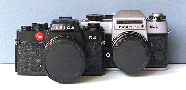

Leica R4 et Leicaflex SL2
Le R4 auprès de l'un de ses prédécesseurs, le Leicaflex SL2

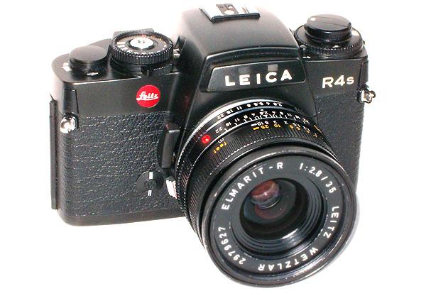

Leica R4s
Le R4s de 1983
Des versions simplifiées : les Leica R4s
En 1983, Le Leica R4s est présenté. Il s'appuie sur l'électronique de la dernière version, mais elle est bridée : les modes programme, et automatisme avec priorité à la vitesse sont supprimés.
En raison de la plus grande simplicité de cette version, elle sera largement diffusée. On lui reproche alors la suppression de l'affichage de la vitesse sélectionnée dans le viseur en mode manuel. En effet, un photographe professionnel peut se contenter de cette version simplifiée, mais il n'est pas acceptable de ne pas avoir ce rappel lors de l'utilisation manuelle de l'appareil.
