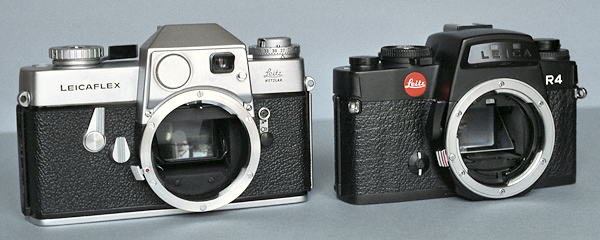

Leicaflex
Le Leicaflex auprès de son successeur lointain, le R4 de 1980.
Ce premier modèle a été produit pendant 4 ans avant d'être remplacé par le Leicaflex SL. Il en a été vendu 37 000 exemplaires, soit à peu près la même quantité que de boitiers M pendant la même période. C'est donc, en dépit de défauts de jeunesse, une réussite, qui pousse Leitz à continuer le développement d'une gamme R qui s'impose peu à peu comme un des plus complets systèmes photographiques proposés.
