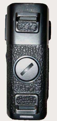

Profil gauche d'un Leica M5 Ci-contre, le profil gauche d'un Leica M5, montrant le logement de la pile-bouton entre les deux oeillets de courroie.

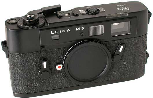

Leica M5 noir de face
Ci-dessus un Leica M5 plus récent (trois oeillets de courroie), boîtier anodisé noir présenté sans objectif.

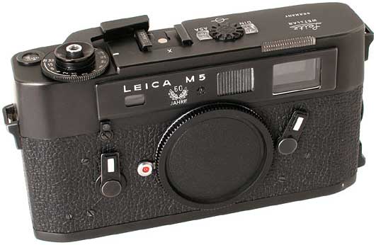

Le cinquantième anniversaire de la production du Leica a été célébré en 1975 par la fabrication de séries spéciales des modèles M4, M5, CL et Leicaflex SL2 : chaque boîtier comporte un numéro particulier à trois chiffres précédé de l'une des lettres du nom LEICA, et cette gravure assez discrète, en façade : 50 Jahre (signifiant 50 ans), ornée de part et d'autre de deux feuilles de chêne... 1750 Leica M5 commémoratifs 50 Jahre ont été fabriqués.
Leica M5 50 Jahre

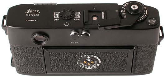

Leica M5 noir de dos
Ci-dessus un Leica M5 50 Jahre, boîtier anodisé noir présenté de face et de dos, sans objectif. Remarquer, sous la prise de flash gauche, le numéro particulier identifiant un boîtier appartenant à cette édition spéciale.
